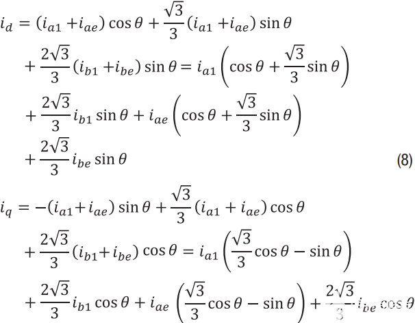

在旋转参考系中,电流为:
pYYBAGO3uraAAOlzAAEQ3zZN4TA971.png?h=471&w=606&la=en&imgver=2
注意两者我d和我q有一个与真相电流相关的项和一个与测量误差相关的项(我DQ= iDQ1+ 我DQE).对于此分析,误差项我德和我量化宽松最感兴趣的是:
poYBAGO3urmACr6MAACfRGTrA4Y866.png?la=en&imgver=1

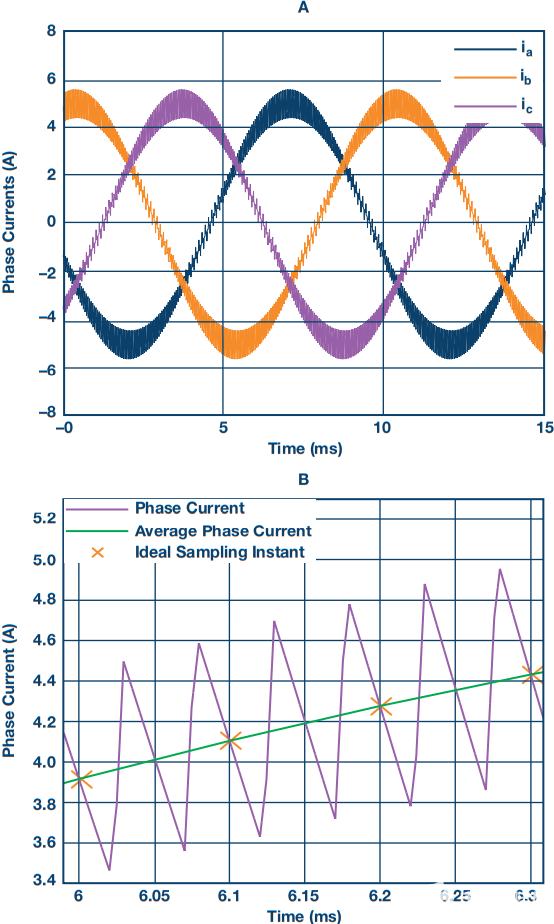

当三相电机由开关电压源逆变器供电时,相电流可以看作是两个分量:基波分量和开关分量(见图2A)。
pYYBAGO3usKAdgPzAAHO8eZoG4o830.png?h=270&hash=25D25236647438EB2FD6F4ACD90AFCF4AD1BE54B&la=en&imgver=1
图2.(A) 由开关电压源逆变器驱动的三相电动机的相电流。(B) 相电流的变焦,说明电流纹波如何通过采样衰减。
出于控制目的,必须消除开关元件,否则会影响电流控制环路的性能。提取平均分量的常用技术是对与PWM周期同步的电流进行采样。在PWM周期的开始和中心,电流取平均值,如果采样与这些实例紧密同步,则开关分量被有效抑制,如图2B所示。但是,如果电流采样时出现时序误差,则会发生混叠,从而导致电流环路性能下降。本节讨论时序误差的原因,对电流环路的影响,以及如何使系统对采样时序误差具有鲁棒性。

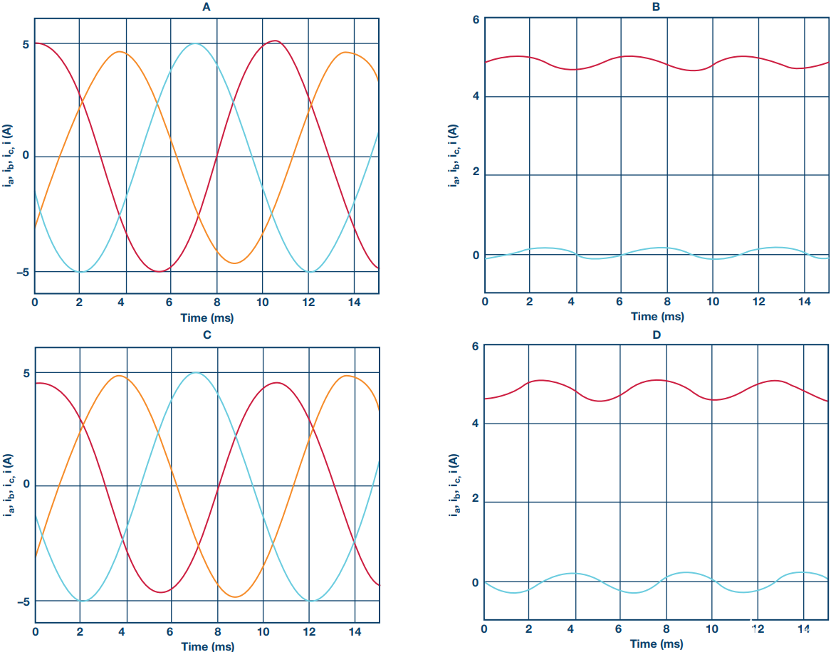

术语 cos(– φ) 是偏移量,而 cos(2 θ – φ) 是以基频两倍振荡的交流分量。在dq电流中使用这些分量时,电机转矩将具有类似的分量。需要注意的另一件事是,对于三次电流测量,dq帧的选定方向φ = –π,这意味着偏移项为零。也就是说,三个通道没有增益误差。双传感器和三传感器系统之间的差异如图3所示。
pYYBAGO3usyAGueUAAIQyGifX-4861.png?h=270&hash=01521C44A041472AE33CB5BF6456E11FD6AB9403&la=en&imgver=1
图 3:不正确采样时刻的影响。我一个我b我c和我d我q带有两个电流传感器(A、B)和三个电流传感器(C、D)。
在图 3A 和 3B 中的三个传感器案例中,请注意延迟如何我b测量结果是基频的 2 倍电流(转矩脉动)。另请注意 DC 组件如何我d和我q不受影响。
在图 3C 和 3D 中的两个传感器案例中,请注意延迟如何我b 测量结果的交流分量比使用三个传感器高 1.73 倍。此外,两者的直流分量我d 和智商也受到影响。

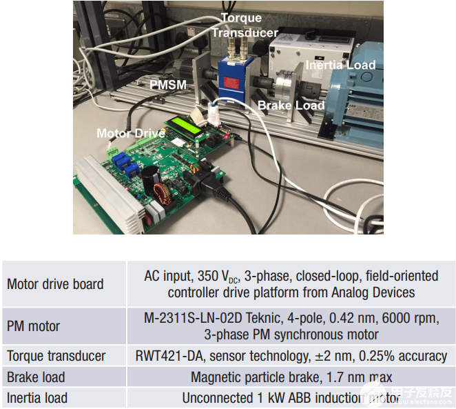

失调误差和增益误差对测量电流和输出转矩的影响在图4所示的实验设置中得到了验证。
poYBAGO3utWAflM7AAUkaEfovSs576.png?h=270&hash=CD556771B0A6D48A6C39D77D0B93FA0B823926AA&la=en&imgver=1
图4.测试台设置。

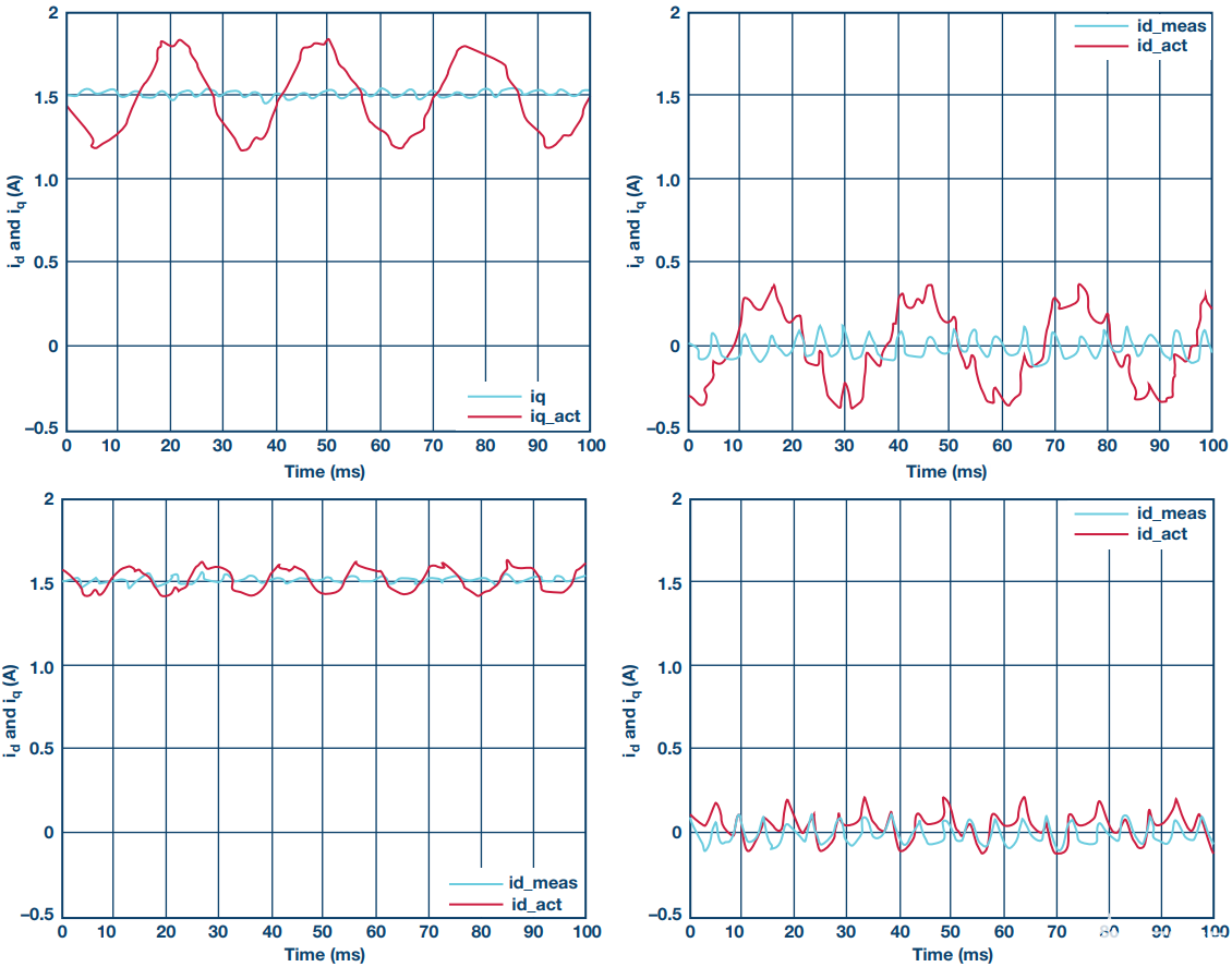

驱动板中的电流反馈电路在三个电机相位中使用霍尔效应传感器。可以在软件中选择 2 相或 3 相电流测量。失调校准是在电机不运行时执行的,因此在正常工作(不留时间产生漂移效应)下,失调和增益误差非常小。为了说明这些误差的影响,这些误差通常是由于温度漂移而存在的(尽管有校准程序),在校准程序之后,控制软件中引入了人为的失调和增益误差。控制算法看到的测量数量将与实际数量不同,实际数量将包含前面各节中讨论的误差的影响。图 5 说明了设定转速参考为 520 rpm 时的情况,因此电机电频率为 35 Hz。
poYBAGO3uteAZdoaAAITqosN8Ks831.png?h=270&hash=67BDB843043D01416132DE26D69F62EBC8C8F1C6&la=en&imgver=1
图5.实际(红色)和测量(蓝色)(从上到下);我q和我d具有1%的失调误差;我q和我d具有非对称增益误差 (1.05/0.95)。

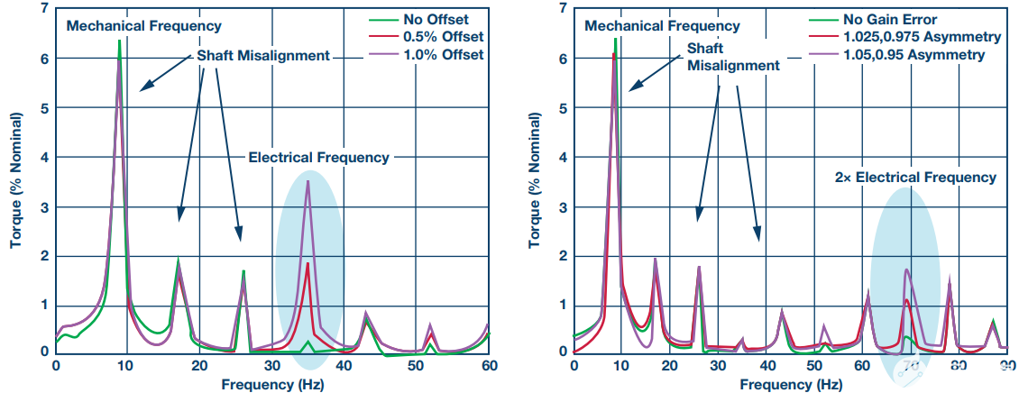

很明显,当驱动器将d轴和q轴电流控制在相对恒定的值以保持设定速度时,实际电流包含显着的谐波成分,特别是在失调误差的情况下。这些谐波分量直接影响输出转矩脉动。如图 6 所示。必须注意的是,由于试验台中的轻微轴不对中,存在显着的机械扭矩脉动。这存在于机械频率和一些低次谐波中。但是,仍然清楚地看到与失调和增益误差源相关的谐波含量变化。对于失调误差,如图所示,电频率(35 Hz)处的谐波分量与失调误差百分比成比例增加,而电频率两倍处的谐波成分随增益误差不对称性而增加,如理论预测的那样。
poYBAGO3utmAZobOAAHcDhM0mvM631.png?h=270&hash=03236C68921063817F2731EDC402CBB756645102&la=en&imgver=1
图6.通过两相电流测量测得的转矩纹波占标称值的百分比,(左)失调误差增加,(右)增益误差增加。

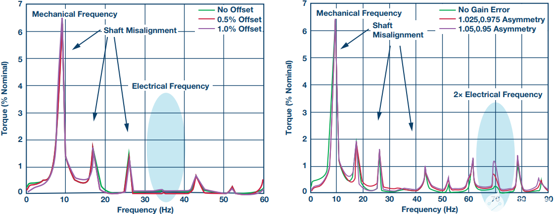

此外,图7清楚地显示了三相测量的影响,其中完全消除了失调误差引起的转矩纹波,增益误差引起的转矩纹波降低了1.73倍,再次证明了理论计算。
pYYBAGO3utuARHSbAAHCzYCGjOo499.png?h=270&hash=5E90FEEDFE9CADAD996246134F7D282E2F1B318B&la=en&imgver=1
图7.通过三相电流测量测得的转矩纹波占标称值的百分比,(左)失调误差增加,(右)增益误差增加。
