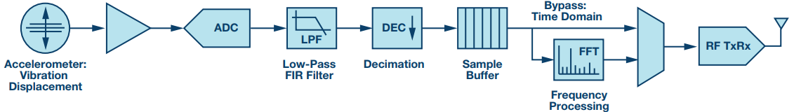

图2显示了用于机器状态监测的信号链,其中加速度计传感器测量位移振动特征。通过在边缘传感器节点进行后处理,可以在FFT计算之前对采样数据进行滤波和抽取,从而在感兴趣的窄带宽内进行频率分析。
pYYBAGOz0aqAFbSlAACW0jLW91U466.png?h=270&hash=11F1C93FD149A32515E77489788F35BD79E1D81A&la=en&imgver=1
图2.用于振动监测的典型信号链。
在FFT计算过程中,类似于实时示波器,在FFT完成之前,处理可能会对新的时域活动视而不见。第二个线程中的备用时域路径也可用于防止数据分析中的空白。
如果精确知道目标的机械特征频率,则可以规划微控制器单元内ADC和FFT大小的采样速率,使最大能量落在单个直方图箱的宽度范围内。这将防止信号功率泄漏到多个箱中,从而降低幅度测量的精度。

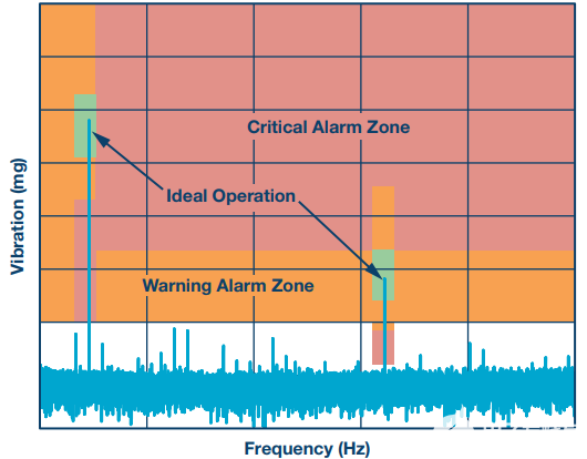

图3提供了一个FFT示例,其中在边缘节点MCU内为多个观察到的机械组件解释特定的预定区域。在所需绿色区域内达到峰值的箱能量表示运行令人满意,而黄色和红色区域分别表示警告和严重警报。较低的数据速率报警或触发痕迹导航不会传输全部传感器带宽,而是可以提醒系统感兴趣区域内的偏移事件。
poYBAGOz0auADRpGAAB0YWUvI0g611.png?h=270&hash=B329DF426DDC3DAD6C87108DA99320E20DC1FA19&la=en&imgver=1
图3.FFT仓能量可用于触发警报。

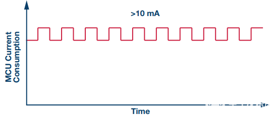

边缘传感器节点的功耗最小化通常基于两个因素:节点在活动时消耗多少电流,以及它必须保持活动状态才能检测、测量和解释的频率。该占空比将根据节点中使用的传感器和处理器的类型以及算法的要求而变化。
如果不考虑MCU电流消耗,大部分活动状态将在边缘传感器节点内消耗大量功率,并将电池供电应用的使用寿命缩短至仅数小时或数天。
poYBAGOz0a2AK8PUAAAnbY50y8s011.png?h=270&hash=A5EC1D7D33C95E5E8109281ACEC35B0AD67AFDEE&la=en&imgver=1
图4.边缘传感器节点 MCU 内的大部分活动状态可能会消耗多余的功率。

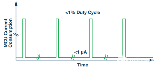

通过对节点内的组件进行占空比,确保它们仅在严格需要时才处于活动状态,从而实现了显著的节能。MCU很少完全关闭。它必须专门针对低功耗操作进行架构设计,以使MCU能够完全控制边缘传感器节点,同时消耗尽可能少的能量。最小化MCU电流消耗就是要使MCU尽可能频繁地休眠,同时仍允许它在需要时执行关键任务。
将MCU保持在低功耗休眠模式下,使其处于大部分非活动状态,仅在短时间内处于活动状态,可以将边缘节点的电池寿命延长至多年。
pYYBAGOz0a-AbzR7AAA3aG1fSR4045.png?h=270&hash=97E66D886F1D17E6F3EA669D748D857D8B02C4C0&la=en&imgver=1
图5.使MCU保持大部分非活动状态,以实现最佳功耗降低。

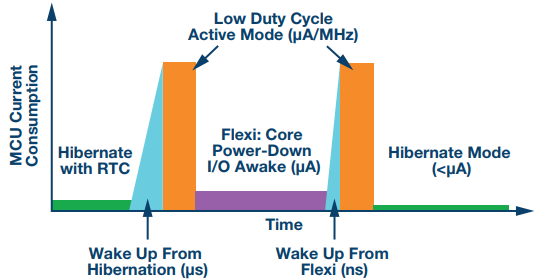

为了提供快速反应,许多微控制器除了完全激活外,还提供各种低功耗操作状态,例如睡眠、灵活、休眠和完全掉电。每种模式都会在不需要时关断各种内部计算模块以提高电源效率,通常会将电流要求改变几个数量级。这种功率优势的代价是,过渡到完全活动将有一些最短的有限响应时间。在称为灵活模式的混合配置中,计算内核处于睡眠模式,而外设接口保持活动状态。休眠模式可以提供SRAM数据保留,并可选择仍允许实时时钟保持活动状态。
图6中详细的MCU功耗与时序关系图显示了每种低功耗MCU模式、转换时间和占空比的影响。当MCU处于非活动状态时,使用低功耗状态是保持在低功耗传感器节点预算范围内的关键。9
pYYBAGOz0bCAUDYrAACHHsrmE9I053.png?h=270&hash=F23B1342C89D82E2DB46490C150E4FD4C159DF6F&la=en&imgver=1
图6.详细的MCU功耗与时序图。

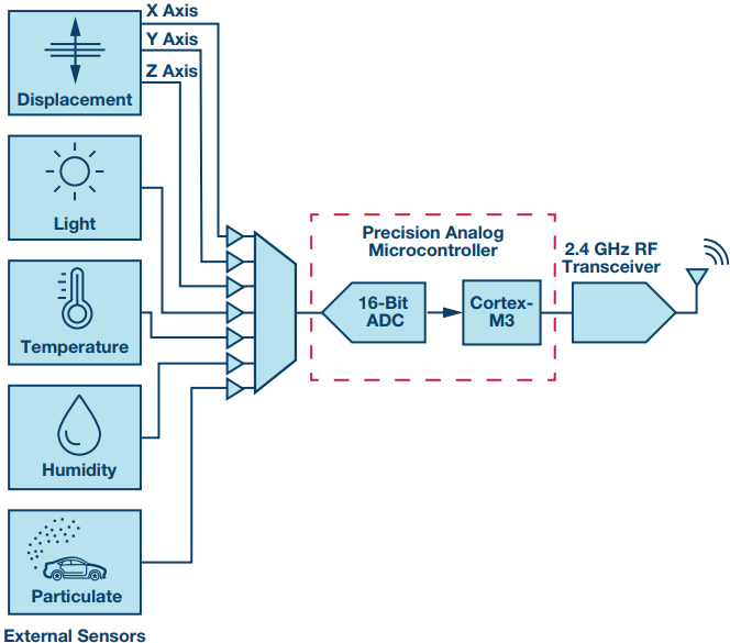

先进的模拟微控制器提供完整的混合信号计算解决方案。带有嵌入式精密模数转换器ADC) 的前端模拟多路复用器可实现更先进的传感器融合方法。在数字处理之前,可以将多个传感器输入发送到单个微控制器。板载数模转换器DAC)和微控制器对附近其他设备的反馈可实现快速反馈回路。其他嵌入式电路模块(如比较器、带隙基准电压源、温度传感器和锁相环)为多传感器边缘节点提供了额外的算法灵活性。10
poYBAGOz0bKAL8kkAADVcrN-KqA288.png?h=270&hash=2D9AD236EBCDC8C92D4E8E5087B27CE904BF79F2&la=en&imgver=1
图7.可以在单个模拟微控制器中处理多个传感器信号。
来自多个传感器的模拟信号可以发送到单个精密模拟微控制器。微控制器内的算法可以智能地将信息组合在一个称为传感器融合的过程中。
这种类型的边缘节点处理的一个示例是在室外污染监视器中。在此类应用中,来自多个输入的数据(包括气体、温度、湿度和颗粒传感器)在单个处理器中融合和分析。根据这些信息,可以进行处理,以基于仅在本地传感器节点上已知的校准和补偿生成污染数据。然后,可以将这些校准数据发送到云端进行历史分析。在某些情况下,可能需要独特的一次性调试来配置每个传感器节点的特定环境偏移。9
