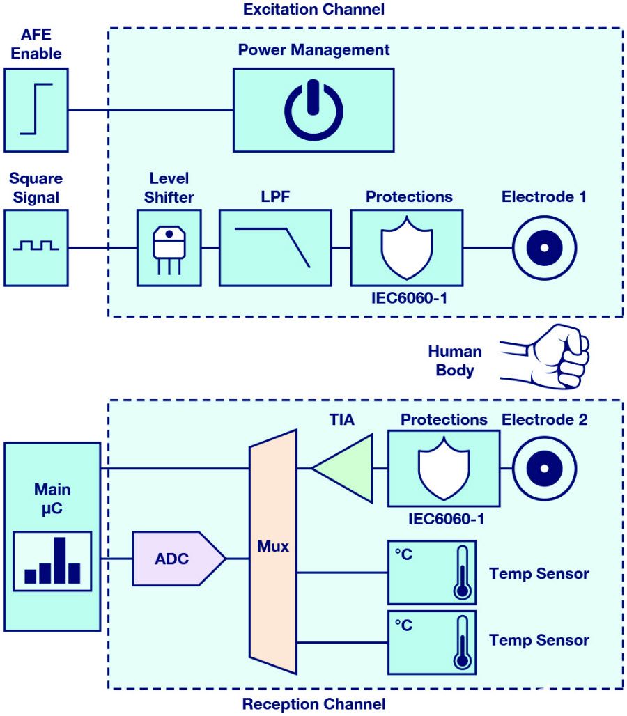

关键决策之一是确定电路的拓扑结构。基本上,有两种测量阻抗的方法。系统可以施加电流并测量阻抗两端的电压,也可以施加电压并测量阻抗两端的电流。此外,这些信号可以是直流或交流,分析每种方法的优缺点很重要。
有几十个测量交流的电路,每个电路都有其优点和缺点。但是,为了完成性能、成本和面积方面的限制,以下解决方案被认为是最佳选择。
最终决定是使用交流电压源作为激励源,并测量通过患者身体的电流以确定皮肤电导率。该解决方案避免了单个汗腺上的高电压,消除了汗腺损坏的危险,并符合IEC6060-1标准。交流信号消除了电极极化的问题。
必须测量的电流需要数字化、存储和分析。这意味着电路将需要模数转换器ADC)。由于大多数ADC转换电压而不是电流,因此流经患者身体的电流需要转换为电压。这是由跨阻放大器TIA)完成的。噪声规格、尺寸和功耗是选择最佳运算放大器的三个关键特性,用于实现TIA。
确定系统的拓扑结构后,下一步是确定正在开发的系统的范围和分辨率。
EDA信号放大的问题主要源于其宽范围和所需的高分辨率。通常,皮肤电导设备必须覆盖0 μS至100 μS的范围,并且还必须能够检测0.05 μS的波动。该分辨率可以使用至少12位分辨率的ADC来实现。关于分辨率,本项目的目标是0.01μS,因此需要具有14位或16位分辨率的ADC。
为了在符合安全法规的同时在100 μS范围内获得0.05 μS的分辨率,需要这些模块。
交流电压源
确保符合 IEC6060-1 标准的保护元件
用于测量流经患者身体的电流的电子电路
环境温度和皮肤温度的变化会导致EDA信号发生变化。9因此,获取环境温度和皮肤温度也会很有趣。它可以通过一个简单的热敏电阻加上几个分立元件和一个ADC来实现。
最后,功耗在该电路中至关重要。为了减少它并确保系统仅在需要新测量时才激活,还必须集成电源管理单元。该模块必须由主微控制器轻松控制,并且必须为所有EDA测量电路供电。图 1 显示了完整的框图。
pYYBAGOzzeSAOKWnAAGDO1qkAKg479.jpg?h=270&hash=2CD07D6E42EFCB1865F78E466D55C92B110F021F&la=en&imgver=3
图1.系统框图。
在以下部分中,我们将确定此应用程序的最佳组件。

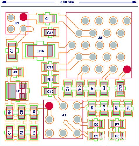

最后,为了确保能够实现面积限制,已经包括了最少数量的组件和功能,并且已经为所有组件选择了最小的封装。图 2 显示了该系统的布局和大小。
pYYBAGOzzeaAJp3bAAD18nFs1BM541.jpg?h=270&hash=918A500F0B0EE05AB11C3597FC5E9C774650F8BF&la=en&imgver=3
图2.EDA 分立电路布局。

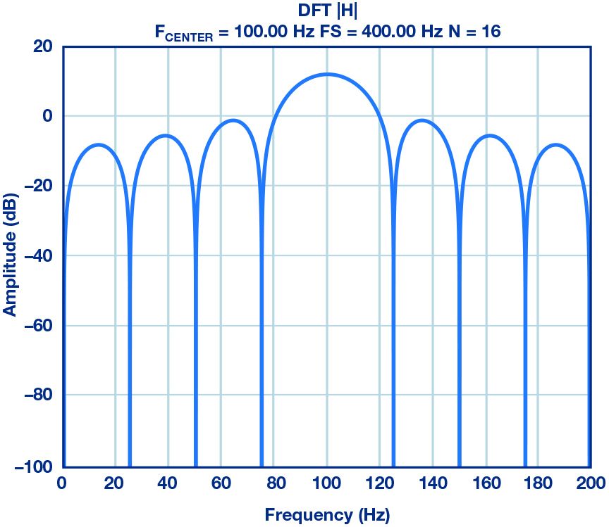

如前所述,系统需要产生激励信号以测量皮肤的电导率。该激励信号是交流信号,可以从交流测量中提取的两个参数是信号的幅度和激励信号与采集信号之间的相位延迟。最重要的一个是幅度,有几种方法可以从交流信号中获取此参数。但是,在该系统中获得振幅的最佳方法是实现离散傅里叶变换(DFT)。
DFT也可以被视为一组滤波器,衰减水平与样本数量成正比,最大值的位置取决于激励信号。
在这一点上,一个很好的论点是使用大量样本(N)来实现DFT,因为它会提高SNR。但是,DFT的功耗(如果直接实现)与样本数量成正比,随着我们获取更多样本,我们将需要更多的功率。这意味着在样本数量和功耗之间有一个重要的权衡。
另一个重要参数是采样频率和激励频率之间的比值。如果采样频率为激励频率的4×则实现DFT的公式非常简单。在这种情况下,涉及浮点乘法的复杂方程变成了加法。如果可用的处理器DSP或Cortex-M4,则乘法是可以忍受的。但是,当必须在 Cortex-M0 中实现计算时,这可能是一个重要问题。将公式1与100 Hz箱(F®中心) 时采样频率(FS) 为 400 Hz 和 500 Hz。
pYYBAGOzzeqANRPEAAEgtC1IIoI698.jpg?la=en&imgver=1
一旦要应用的技术以及激励频率与采样频率之间的比率明确,下一步就是确定激励频率。
激励频率必须尽可能低,以确保电流流过患者的皮肤,并且不会渗透到体内。15因此,激励频率必须小于1 kHz。还必须提到的是,此应用中的主要噪声源是由电源引起的50 Hz/60 Hz噪声。
pYYBAGOzzeyAH2J9AAAhBDBRh60222.jpg?la=en&imgver=1
公式2表明,DFT的每个分量X(k)使形式为n×F的光谱分量的贡献为零S/N 其中 n = 0、1、2 和 N – 1,但 N = k 时除外。通过正确定义激励频率,我们可以消除50 Hz噪声源的贡献。但是,由于前面的参数,不能使用高频。因此,一个很好的折衷方案是100 Hz,尽管我们可以捕获主干扰源的谐波。
如果激励信号为 100 Hz,采样频率为 400 Hz,则当 N 等于 8、16 和 32 时,会出现 50 Hz 处的零点。我们还必须记住,样本数量必须尽可能少,以尽量减少功耗。因此,一个好的权衡是使用 16 个样本来实现 DFT。如果需要,可以增加样本数量以提高信噪比。当然,如果噪声是60 Hz噪声而不是50 Hz,则采样频率应为480 Hz,激励频率应为120 Hz。频率响应如图3所示,仅涉及加法的数学方程如公式3所示。
pYYBAGOzze6AK5UtAAEK49Je-kw997.jpg?h=270&hash=736037B8D3DB462BB3C2C45A19C4D00E2CE2794B&la=en&imgver=1
图3.DFT可以被认为是一组过滤器。这是具有16个样本的DFT频率响应,采样频率为400 Hz,中心频率为100 Hz,具有矩形窗口。

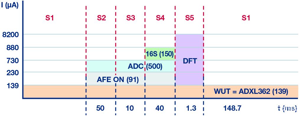

功耗研究
EDA系统由具有不同状态的状态机组成,以获得患者的皮肤电导率,并确保最小的功耗。最初,在状态一(S1)中,EDA的AFE关闭,只有微控制器和加速度计打开。平均电流消耗为139 μA。大约 150 ms 后,EDA AFE 开启,方波信号由 MCU 生成,并由 LPF 滤波。ADC基准电压源在此阶段(S2)关闭,因为信号尚不稳定。需要六个周期来确保信号稳定,在最坏的情况下,S2的平均电流消耗为230 μA。ADC基准电压源在S3中开启,系统等待10 ms以确保基准电压源稳定——该级的平均电流消耗为730 μA。该系统在四个周期内采集4个样本,以获得16个样本以在S4中实现DFT。此阶段的功耗为880 μA。DFT在S5阶段实施。加速度计数据也是在此状态下获得的,该阶段的电流消耗约为8 mA。图5显示了系统的功耗。这项研究证明,EDA AFE的平均功耗要求低于170 μA。
poYBAGOzzfSANtkrAACgW3C8IEU358.jpg?h=270&hash=4DBFFE2BE442CCFD9C8AED60D64DF7095144D197&la=en&imgver=1
图5.功耗分析。

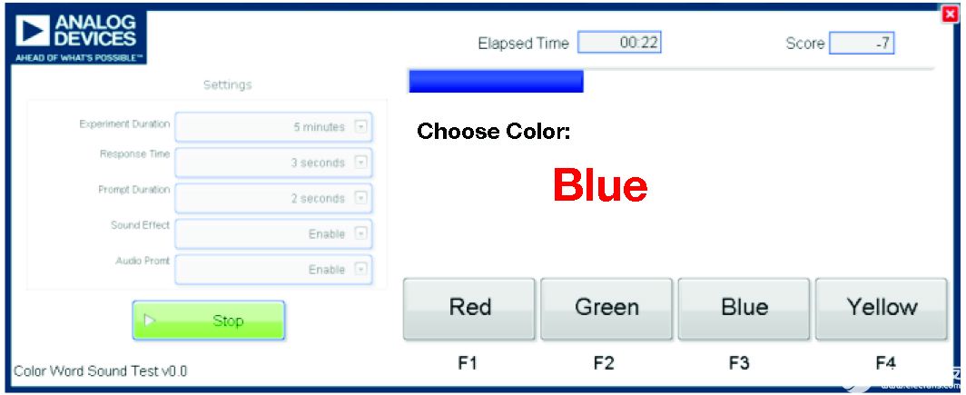

一旦确定了参考,我们决定必须执行的测试以查看EDA信号的变化。选择的测试是松弛压力测试。该测试由两个步骤组成:第一步是放松运动,第二步是压力运动。
放松练习包括 10 分钟的有节奏呼吸以达到放松状态。压力状态是通过玩颜色-单词-声音游戏来实现的。在此应用程序中,用户收听颜色并看到颜色的文本,该文本用颜色表示。可听颜色、文本颜色或插图颜色可以相同或不同。正如读者在图 6 中观察到的那样,有一句话可以是:
选择颜色
选择声音
选择单词
根据句子的信息以及声音、文本或颜色,被测者必须按下正确的按钮。用户必须在进度条完成之前做出响应。
如果用户在该时间内没有响应,或者响应错误,则分数值将递减。如果正确,该值将递增。最后,交换按钮的位置。
在此应用程序中可以修改多个设置以修改实验级别(应力级别)。
poYBAGOzzfeAMOjhAAClH2c6nJk501.jpg?h=270&hash=BCB0B806F837AEDEA544E0CAA6C170D1497C3CE1&la=en&imgver=1
图6.色词声音测试应用。

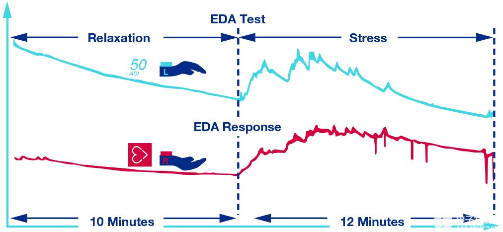

从理论上讲,皮肤电导在放松任务期间应该降低,在压力活动期间应该增加。在压力活动期间应观察峰值或峰值。直流水平的变化对应于对压力源的强直反应。在压力活动中观察到的峰值被认为是相位反应,在放松任务期间不会出现。
一旦暴露了获得EDA信号和预期响应的明显变化的程序,下一步就是进行实验,以比较我们的EDA解决方案和Empatica E4平台之间的性能。为了比较它们,在人进行测试时同时佩戴两个设备。Empatica解决方案戴在右手上,被测系统戴在左手上。这意味着预期的信号必须相似但不完全相同,因为每个设备都佩戴在不同的手臂上,测量位置也不完全相同,因为Empatica从手腕底部获取EDA信号,而我们的解决方案从手腕顶部获取EDA信号。两种器件获得的信号非常相似,如图7所示。该实验在不同的患者中重复了几次,以验证该系统。
poYBAGOzzf2AVYr_AACsuHiHSZM986.jpg?h=270&hash=E2D33DB17C88EAA4FEA916B0D6833D514B511393&la=en&imgver=1
图7.松弛应力测试,左手是被测系统,右手是参考装置。
