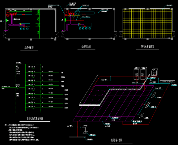

    屏蔽机房建设图解,与非屏蔽机房有何区别?
    有不少朋友问到关于屏蔽机房与一般的机房有何区别,本期,为了方便大家更详细的了解关于屏蔽机房建设,我们可以通过这个实际图纸来详细了解。 一、普通机房安装图 普通机房的主要是接地、静电地板、机房布置
