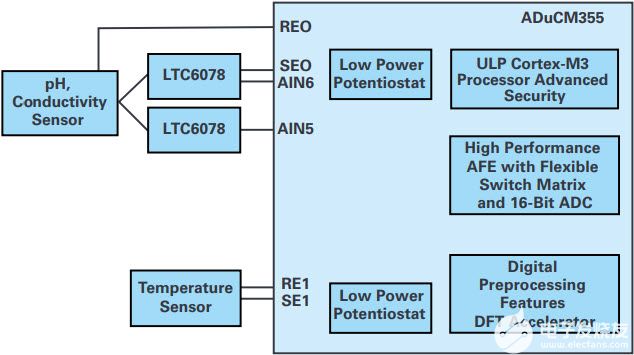

用于上述测量的大多数传感器都可以通过ADuCM355输入直接操作。例如,这适用于恒电位仪测量,例如葡萄糖测量。相比之下,更精确的测量(如电导率或pH值)需要一个扩展的信号链,因此需要一个外部芯片,如LTC6078。它增加了输入阻抗,使其适应传感器的高输出阻抗,从而实现准确的读数。除了前面描述的测量之外,还需要测量温度,以便补偿传感器的波动。扩展测量原理如图5所示。通过更大的信号链,ADuCM355可以读取电压和电流。如图所示电路所示,可以检测到小于100 Ω至10 MΩ的阻抗。大测量范围可以覆盖医学所需的完整阻抗谱。高动态范围对于电导率测量尤其重要,以便可以测量各种浓度。
pYYBAGOifIGACRdSAACAer-aKPk698.jpg?h=270&hash=3FD3BD4A188F62BB5DE7CF3363647044540F10EF&la=en&imgver=1
图5.使用ADuCM355测量pH、温度和电导率的电路。
