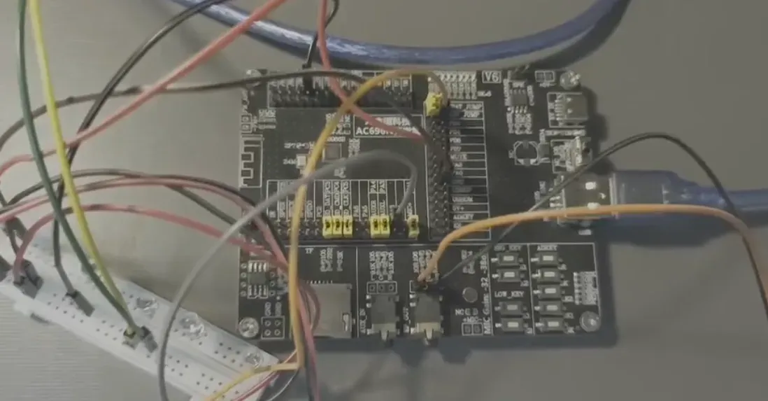

杰理蓝牙音频产品开发,五分钟上手:从杰理AC696N开发板出厂直观的功能体验开始
上一曲
音量-
6K2
下一曲
音量+
9K1
音量-
15K
音量+
对照开发板使用说明,跳线帽和杜邦线出厂就是接好的,剩下就自己接输入、输出了。没有过JL杰理蓝牙音频芯片开发经验的人
