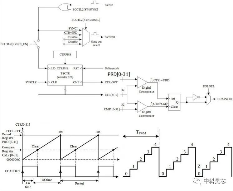

HX2000系列ECAP_APWM模式工作原理如下,可通过ECCTL2[CAP_APWM]选择工作于捕获CAP或单极性输出APWM模式。由32位计数器CTR提供时基,通过系统时钟SYSCLK产生计数CTR[0-31]。通过ECCTL2[SYNCI_EN]拉低选择与SYSCLK同步,或置高通过ECCTL2[SYNCOSEL]选择,与其他计数器在SYNCI或CTR=PRD事件时同步;或通过ECCTL2[SWSYNC]强制实现,与其他计数器的软件同步。计数器CTR工作在计数增模式,采用公式TPWM=(CAP1+1)*TTSCTR,通过CAP1与CAP2寄存器配置输出的周期与占空比,并不断与32位周期PRD或比较CMP寄存器相比较,在CTR=PRD或CTR=CMP事件时,通过ECCTL2[APWMPOL]控制产生置高或拉低动作,输出单极性PWM波。
计数器CTR可与影子寄存器APRD、ACM配合形成双缓冲机制,将数据写入ACM影子寄存器改变CAP3周期值与CAP4比较值,在立即或周期加载模式下,在立即或当CTR=PRD事件时,加载到CAP1或者CAP2寄存器,实现APWM输出周期与占空比调节。

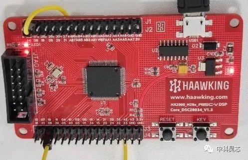

由此设计ECAP_APWM输出实例:实现单路PWM 6Hz到12Hz闪变输出,上升沿触发外部中断LED1闪灯,故硬件连接为ECAP1(GPIO19)-XINT2(GPIO17),如下图所示:

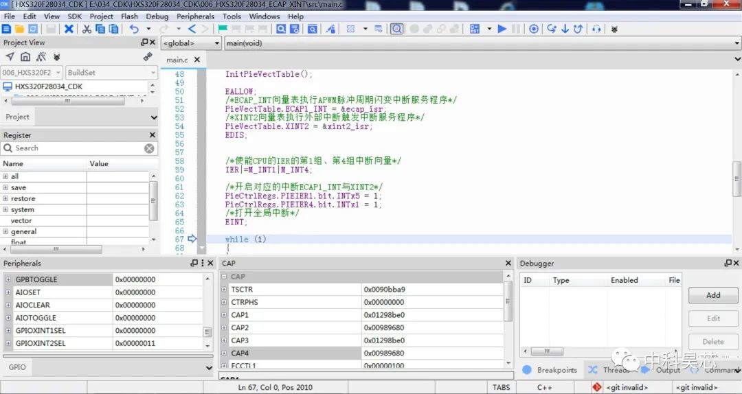

基于以上分析,在CDK上开发ECAP_APWM输出程序,代码包括:ECAP与XINT2外设GPIO引脚、ECAP_APWM、XINT2上升沿触发功能配置程序,APWM频率在6Hz到12Hz闪变、XINT2外部中断触发LED1闪灯的中断服务程序,主程序调用执行。

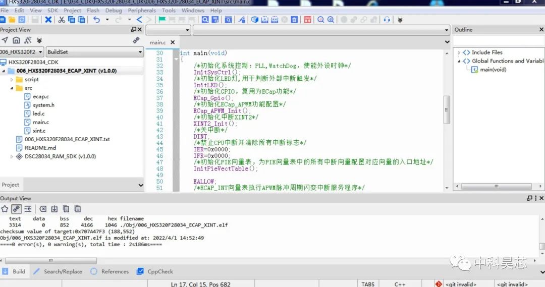

CDK上开发ECAP_APWM输出程序,编译结果如下图:
编译通过后,可以开始调试,调试结果如下图:

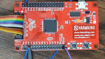

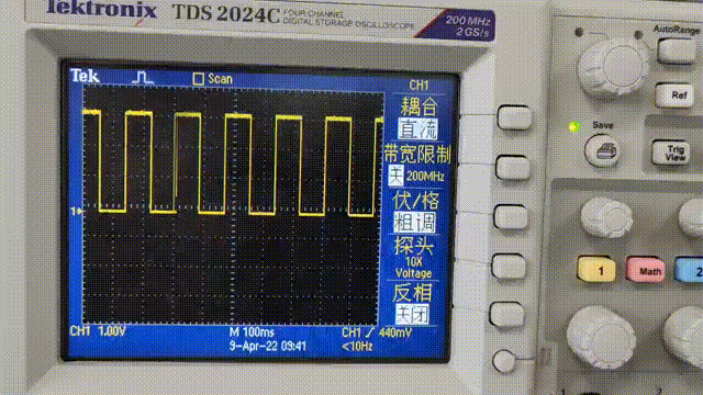

调试后,ECAP_APWM输出频率闪变效果如下图:
外部中断的触发效果如下图:
