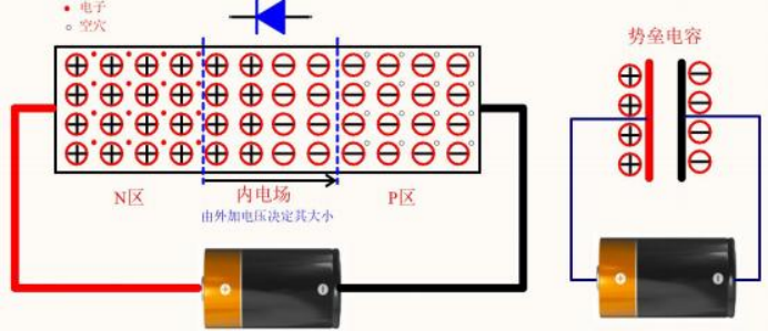

为什么会有这个负电流呢?
这是因为肖特基二极管存在结电容,这个结电容大概是200pF左右,比硅二极管要大(硅一般是20pF左右,这里的数值仅供参考,不同二极管不同),电容电压发生变化,自然会有充放电发生,就形成了电流。
也有个说法是肖特基二极管也存在反向恢复时间,只不过很短,小于10ns。
不过我的看法是肖特基是不存在反向恢复时间的,因为反向恢复时间一般认为是少数载流子的存储效应导致的,而肖特基二极管是由肖特基结构成的,不存在少子。
但是肖特基二极管它存在结电容,而且这个结电容比硅二极管要大,这个结电容引起的效果有点像是反向恢复时间。
好了,这个定义就不纠结了,总之意思大概就是,肖特基二极管的反向电流会比较小,持续时间也会比较短。
