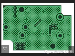

今天聊的这个话题是比较特殊的一种设计。过去的低速系统中,在双层板状态下,做不到满铺地的设计,就会采用垂直交叉的地网格设计。
早期的网格因走线需要,间距可能会很大,这个因叠层的关系是没有办法的办法。
现代设计中一些工程师在多层板设计中,会将地平面做成网格状,然后就会有不明真相的观众在询问,网格状与平面到底有啥区别?为什么要这么做?

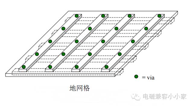

今天我们就把老外的研究拿来跟大家分享。先上图看一下地网格长啥样子。

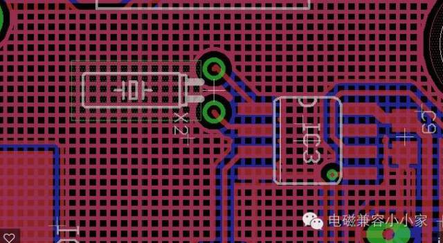

喏,就长这样子,像一个地笼一样,是早期地设计的看家法宝。在高速设计里当这个间距很小时,比如只有几个mil时就形成了一个一个的小凹坑或者看起来像小凸台。地的设计作为信号回流的一个重要路径,EMC设计讲究低阻抗回流路径,所以地网格因其不连续,阻抗会随着频率变化,所以必须注意这一点。下图这个大杀器。
图中可以看到网格间距最大,形成的感抗越大,导致阻抗变大,在高频领域这是很吓人的。图中给了一个参考值,地网格间距不超过13mm。不过,我还是觉得太大了,分分钟挂死的节奏。
回到我的最开始问题,我的朋友关心如果这个间距只有1mm(40mil),跟一个整平面相比有什么区别?从上图来看,明显感抗大于平面,且不是一个量级的。即地平面一定优于地网格。我们再看一下具体的不同频率下的阻抗值,如下图(地平面铜厚1盎司;走线铜厚也是1盎司,线长10mm,线宽1mm)。
