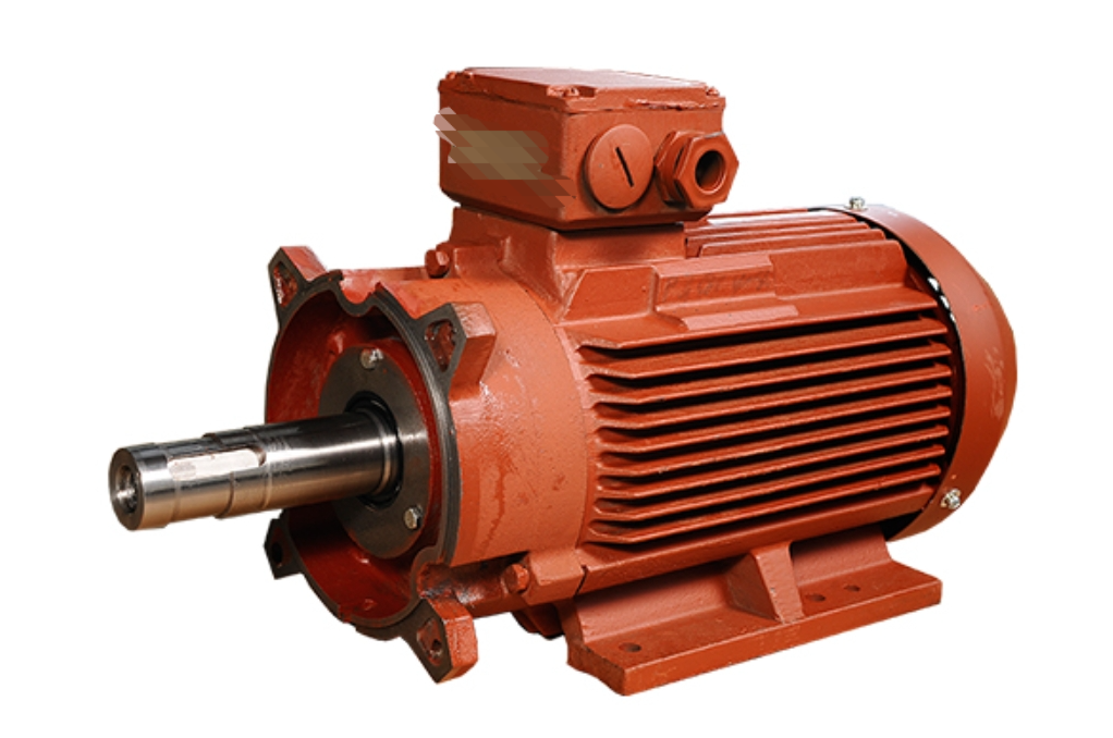

三相异步电动机安装步骤
三相异步电动机的装配步骤与拆卸的顺序大致相反,即最后拆卸的部件应最先安装,而最先拆卸的部件最后安装。在装配前要先清除定子内的异物,要把定子内腔、机座和端盖口上的漆质和污垢用三角利刀清除干净,然后用干燥的白布擦拭干净。再检查定子槽楔、绕组端部绑扎和绝缘垫块是否有碰伤、损坏,是否松动和脱落。对于经重绕的电动机,必须检查槽楔和绑扎的白布带(无纬带)或绑绳是否高出铁芯表面。最后检查绕组和引线的绝缘及出线盒绝缘是否良好,用绝缘摇表或其他绝缘测试仪对接线盒中的三相绕组进行测量,其绝缘电阻不得低于0.5MΩ,否则必须查找原因或进行烘干处理。进行上述检查合格后,可用干净、干燥的压缩空气吹净定子、转子铁芯和绕组上的灰尘,也可用皮老虎吹去灰尘,或用干净、干燥的白布擦拭干净。
首先要了解异步电动机的铭牌,熟悉异步电动机基本结构,做好拆卸前准备工作是拆装异步电动机过程非常重要的一环,要做到心中有数,不盲目动手。
第二要正确掌握拆装工具及仪表的使用方法,如铁锤、紫铜棒、拉具、扳手,兆欧表、万用表等工具的正确使用方法。
第三要掌握安全操作规程,必须进行电气设备安全使用规程教育,钳工安全操作规程以及防火防爆的相关经验,确保技能训练的安全顺利完成,保证人身设备财产的安全。
第四要特别注意安装在设备上的电动机的拆装时要求:
(1)应先切断电源,拆除电动机与三相电源线的连接,应做好电源线的相序标记与绝缘处理;
(2)拆卸电动机与机座、皮带轮、联轴器的连接时,先做好相应定位标记,保证电动机与主体设备安全分离;
(3)端盖螺钉的松动与紧固必须按对角线上下左右依次旋动;
(4)吊装大型电动机的转子应对称平衡钢丝绳,地面铺好木垫,慢慢平移出转子时动作应小心,一边推送一边接引,防止擦伤定子绕组和转子绕组;
(5)依次对风罩、风叶、端盖、轴承、转子的拆卸清洗、检查与更换。
