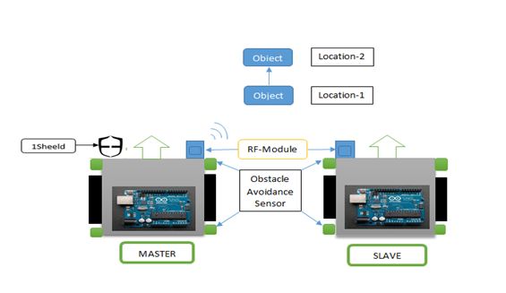

第3步:方法论
swarm项目的五个主要组成部分是
A)Arduino主从设备:主从设备是两个基于arduino的机器人,它们共同协作以完成所需的任务-在我们这种运输重物的情况下。主机通过下一部分中说明的RF模块控制从机的运动和动作。
B)RF模块(nrf24l01):主机与从机之间的通信通过RF模块进行。主机通过发送器模块发送所需的命令,接收到该命令,然后从属设备通过与之相连的接收器模块发送该命令。
C)避障者:这是机器人的眼睛。避障器可帮助机器人避免不必要的障碍,并防止彼此碰撞。它由光电二极管LED系统组成,分别放置在主机和从机上。
D)一个范围:第一部分是与之物理连接的屏蔽层您的Arduino开发板,并充当无线中间人,通过蓝牙在Arduino和任何Android智能手机之间传递数据。它是Android智能手机上的软件平台和应用程序,可管理我们的防护罩与智能手机之间的通信,并让您在不同的可用防护罩之间进行选择。
E)LV-MaxSonar:我们超声波传感器在空中,非接触式物体检测和测距传感器,可检测区域内的物体。这些传感器不受所检测对象的颜色或其他视觉特性的影响。超声波传感器使用高频声音来检测和定位各种环境中的物体。

群机器人:组装和合作运输的引脚说明
:一种。 nrf24L01引脚说明
1-GND
2-VCC 3.3V !!!不是5V
3-CE至Arduino引脚9
4-CSN至Arduino引脚10
5-SCK至Arduino引脚13
6-MOSI至Arduino引脚11
7-MISO至Arduino引脚12
8-未使用
B。 LV-MaxSonar
Vcc-5V
GND
数据引脚-A5
的℃。 L293D电机驱动器集成电路
LeftMotorForward-D7(数字引脚7)
LeftMotorReverse-D6
RightMotorForward-D5
RightMotorReverse-D4
D。光电二极管(可选)
VCC-5V
GND
数据引脚-D0
您可以根据您的PCB设计连接引脚,但必须对代码进行必要的更改。
