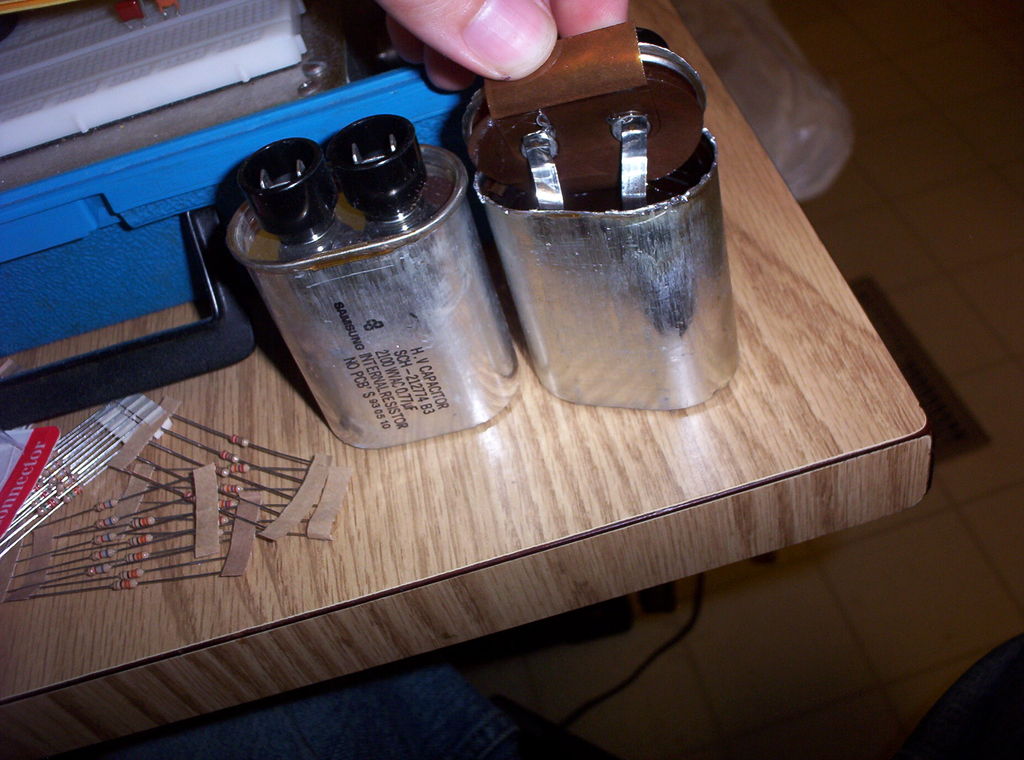

第2步:hack打开电容
第一步是打开电容器。用the子切开罐头周围的所有东西。尽量保持直立,以减少油的流失。所有需要做的就是减少第一层金属并移动到下一个位置。
第3步:弹出顶部
现在,一旦切开所有手,就可以紧紧握住肌肉。 ,顶部应立即弹出。抓住端子并拉出。如果它没有消失,则意味着您需要进行更多操作。
第4步:卸下放血机
如果您的电容器配备了标准的泄放电阻器,您会发现它在“电容”下方的两个端子之间建立了连接。如下图所示,它们位于纸盖下方。这些三星类型使用特殊的高压薄陶瓷电阻。来回弯曲直到金属疲劳为止,或者使用侧铣刀将其切下。您可以将它们扔掉,但是我将它们保存下来用于有趣的事情。
步骤5:倾斜坡道
现在如果机油油位跌落至纸张顶部以下,请去除泄油口,然后添加一些矿物油。重新盖上“盖”,并向外侧喷洒制动器清洁剂,以清除所有油迹。如果外部有任何油迹,RTV将无法正确粘住。我在用面巾纸喷涂和擦拭之间进行选择。

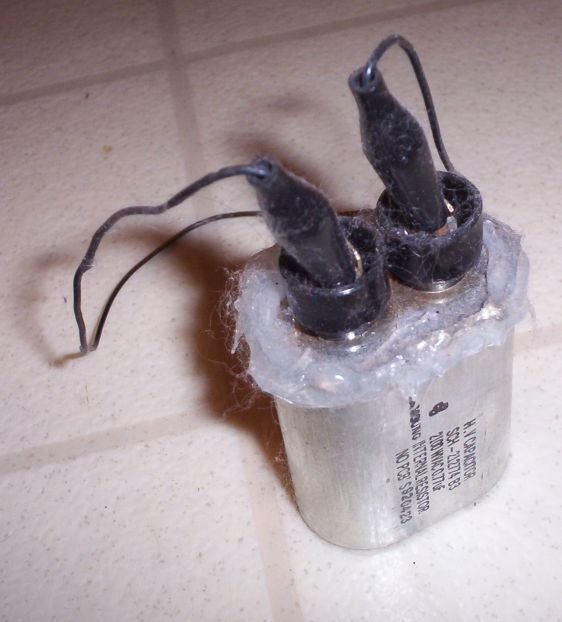

一旦它干净干燥,请将RTV倾斜在接缝处以密封东西。它看起来应该像下面的图片。将其放在阳光下不会变干的地方。如果现在电容器的温度升高,它将迫使油离开接缝,并通过RTV形成通道并泄漏。您可能需要像我消除油泄漏一样,多次制动清洁和RTV。全部做完!享受新的极其危险的电容器玩具吧。不使用时,明智的做法是使端子与鳄鱼夹或跨接端子短路。
