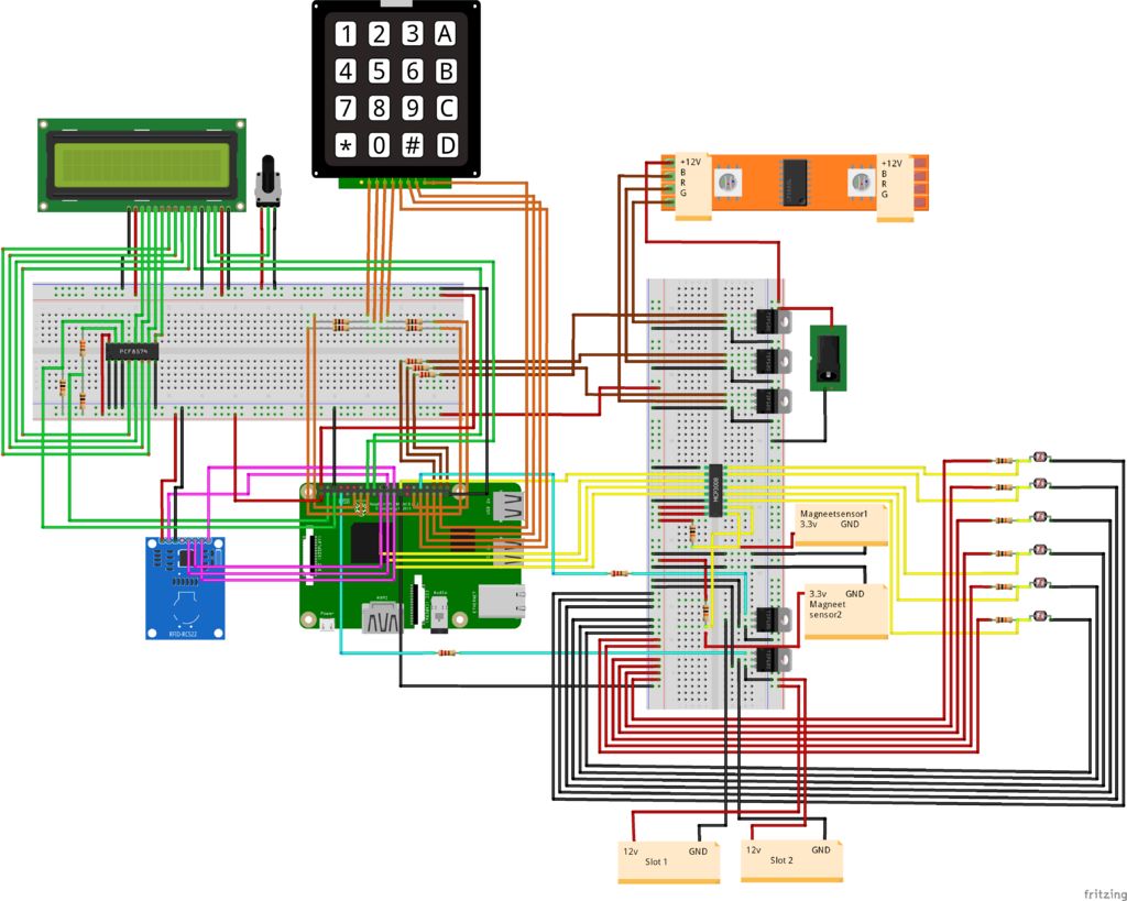

步骤5:制作电路
当我拥有所有组件后,就可以开始制作电路了。
首先,我制定了一个fritzing方案以可视化所有内容,然后开始重新创建它。
当所有电线都安装到位后,我打开电源以查看一切是否正常。在我的追赶中,这不是。..我过去用来运行12V的电线很细,它们被烧了。因此,我用较粗的电线代替了它们。
在此步骤中附加了布线方案。
