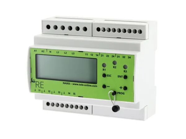

宏集TELE NA003
为新能源并网而设计的保护继电器
宏集TELE NA003电网与系统保护继电器专为光伏、储能、分布式发电并网场景设计,将电压、频率监测与断开控制集成于一体,用一个NA003继电器,就能替代原来多个分散的保护模块
01
全方位监测
支持过压、欠压、过频、欠频、频率变化(RoCoF)、相移(PShift)等保护
02
毫秒级响应
电网异常时可立即切断并网回路,保护设备与电网的安全
03
国际标准兼容
符合VDE-AR-N 4105、CEI 0-21、IEEE 1547等国际并网标准
04
支持Modbus RTU通讯接口
便于接入SCADA/EMS系统,实现智能远程运维
05
结构紧凑、安装便捷
DIN导轨式设计,轻松集成进储能柜低压单元

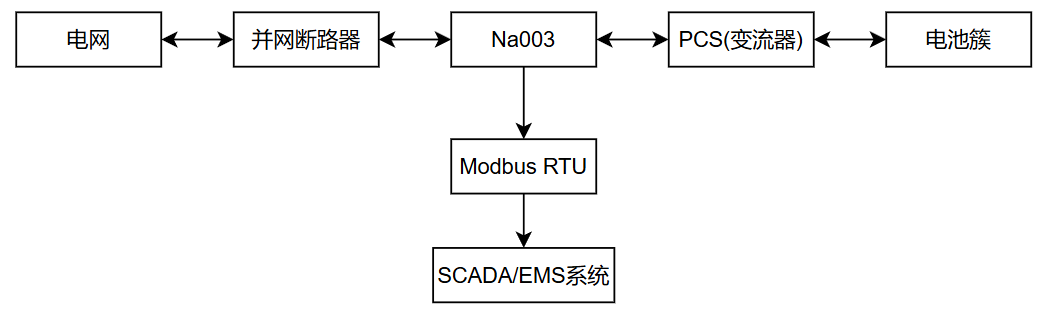

宏集TELE NA003在储能柜中如何工作
在本应用方案中,NA003继电器位于储能柜并网保护回路的关键位置,与PCS、断路器及上位监控系统协同运行。
工作流程如下:
NA003继电器实时监测并网点的三相电压与频率;
一旦检测到越限或失电网信号,立即控制并网断路器动作,实现系统与电网的快速隔离;
同时通过Modbus接口将监测数据与保护状态上传至SCADA系统,实现集中监控与远程参数调整。
这种集中化、智能化的保护方式不仅提升系统反应速度,也显著减少接线量与后期维护成本
