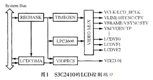

S3C2410中的LCD控制器可用于传输视频数据并产生必要的控制信号(像VFRAME、VLINE、VCLK、VM等)。S3C2410的输出视频数据端口VD[23:0]的示意图如图1所示。

1.2控制流程
由图1可见,S3C2410中的LCD控制器由REGBANK、LCDCDMA、VIDPRCS、TIMEGEN和LPC3600组成。其中REGBANK有17个可编程寄存器组和256x16的调色板存储器,可用来设定LCD控制器;LCDCDMA是一个专用DMA,可自动从帧存储器传输视频数据到LCD控制器,通过这个特殊的DMA,视频数据可不经过CPU处理就在屏幕上显示;VIDPRCS可接收从LCDCDMA来的视频数据并将其修改到合适数据格式,然后经VD[23:0]送到LCD驱动器,如4/8单扫描或4双扫描显示模式;TIMEGEN则由可编程逻辑组成,可支持不同LCD驱动器接口时序和不同的速率,TIMEGEN用于产生VFRAME、VLINE、VCLK、VM等信号。
FIFO存储器通常位于LCDCDMA。当FIFO为空或部分为空时,LCDCDMA要求从基于突发传输模式的帧存储器中取出数据并存入要显示的图像数据,而这帧存储器是LCD控制器在RAM中开辟的一片缓冲区。当这个传输请求被存储控制器中的总线仲裁器接收后,系统存储器就给内部FIFO成功传输4个字。FIFO的总大小是28个字。其中低位FIFOL是12个字,高位FIFOH是16个字。S3C2410有两个FIFO,可支持双扫描显示模式。但在单扫描模式下只使用一个FIFO(FIFOH)。

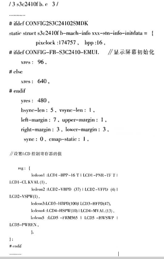

参照PD064VT5的参数和公式(1)、(2)可得出:HOZVAL=639;LINEVAL=479。其余主要寄存器的值在下面给出。
2PD064VT5的逻辑时序
根据该时序要求,设计时可设定VM/VDEN信号作为LCD的ENAB信号,VCLK信号作为LCD的NCLK信号。要想得到合适的VM和VCLK波形,就要正确设定寄存器的值,并根据寄存器的值与VM和VCLK波形的关系设定如下关键寄存器的值:
HSPW=10;HBPD=100;HFPD=47;
VSPW=1;VBPD=37;VFPD=4
由于S3C2410的HCLK工作频率大多在100MHz左右,因此,根据公式(3)可设CLKVAL=1。

根据以上对LCD各主要寄存器设置的分析所得出的结果,笔者开发了基于FrameBuffer机制的S3C2410fb驱动程序。下面是调试成功的部分代码,作用是初始化显示屏幕和设置LCD控制寄存器的值。
基于ARM芯片S3C2410的TFT-LCD驱动方法
4结束语
本设计经过硬件方面的调试修改,在S3C2410开发板的VCLK脚和VM脚成功得到了PD064VT5所需的时钟信号和复合控制信号;同时通过在软件方面修改S3C2410的驱动程序,并经编译整个系统后再重新写到Flash中,可以在重启后正确显示原系统的静态启动画面,而且画面清晰稳定,达到了预期的效果。该装置可用于工业控制和车载通信等领域的显示输出设备,如再加上适当的触摸屏,还可组成方便可靠的输入输出设备。
