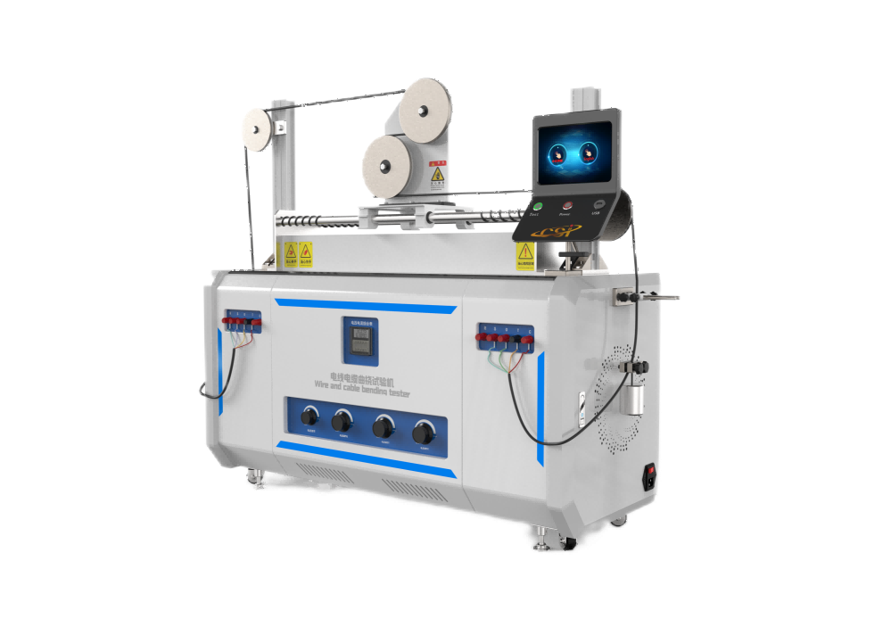

电线电缆曲绕试验机,高柔性拖链电缆曲绕试验机
文章由上海程斯智能科技有限公司提供 一、产品介绍: 高柔性拖链电缆曲绕试验机适用于TUV、VDE、UL等高柔性电缆检测试验标准要求,可针对高柔弯曲电缆柔性拖链电缆,工业机器人机械手柔性电缆,拖曳
2024-07-01 15:46:56

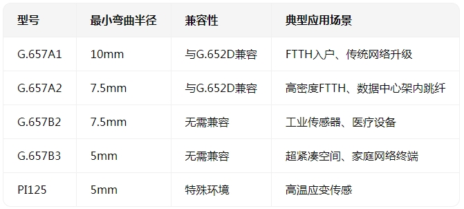

弯曲光纤有哪些型号
弯曲光纤的主要型号包括 G.657A1、G.657A2、G.657B2、G.657B3,它们在弯曲性能、兼容性及应用场景上存在差异,具体如下: 1. G.657A系列:兼容性优先,适用于FTTH
2025-08-21 10:15:26

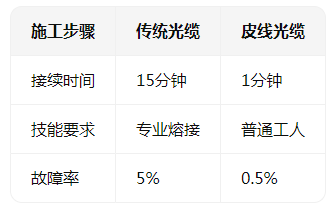

皮线光缆的“硬核技能”:抗弯曲环境、易施工
皮线光缆能在复杂环境中稳定工作,离不开三大“硬核技能”:抗弯曲环境、易施工。这些特性使其成为城市光网络建设的“首选武器”。 1. 技能一:超强抗弯曲能力 传统光纤弯曲半径需大于30mm,否则信号
2025-11-05 10:17:06

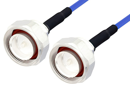

射频电缆组件衰减突然增大?从弯曲半径、接头压接与屏蔽完整性排查
来看看。 一、 电缆弯曲半径 射频同轴电缆的结构非常精密,一旦弯曲半径过小(通常建议大于电缆外径的10倍),不仅会改变内外导体的几何比例,导致特性阻抗发生突变,还会直接挤压介质层,引发严重的信号反射和额外损耗。如
2026-06-02 09:05:40

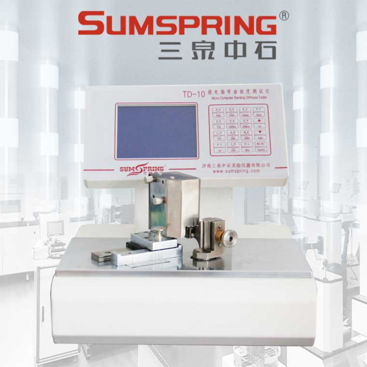

纸张弯曲挺度测试仪
2023-10-12 16:48:48
