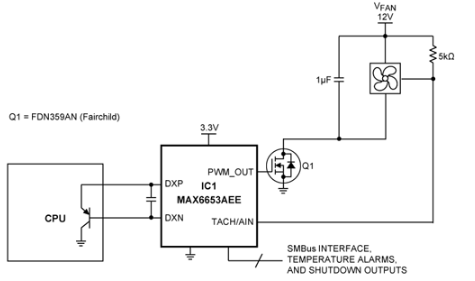

深度解析MAX6653/MAX6663/MAX6664:温度监测与PWM风扇控制的理想之选
深度解析MAX6653/MAX6663/MAX6664:温度监测与PWM风扇控制的理想之选 在电子设备的设计中,温度监测和风扇控制是保障系统稳定运行的关键环节。今天,我们就来深入探讨MAXIM推出
2026-02-28 16:40:16
