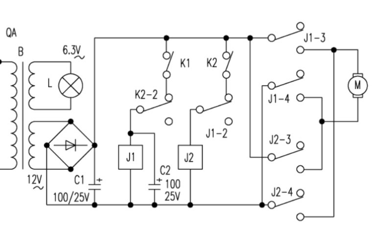

该电路制作安装的电动窗帘,至今已工作8年有余了,从未出过问题。具体电路见附图所示。  工作原理  电源变压器B、桥式整流堆和电容C1组成12V直流电源。继电器J1、J2和行程开关K1、K2组成互锁电源
一只耳朵怪 2020-07-15 17:48:26
