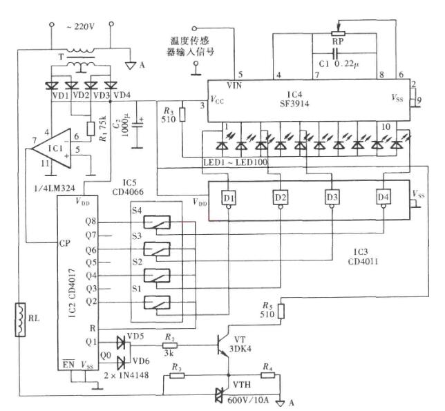

自动温控器电路_开关型自动温控器电路
温控器可以在用发光二极管显示温度范围的同时,自动调整电加热的输入功率,使被控的加热基本保持在恒温工作状态中。
