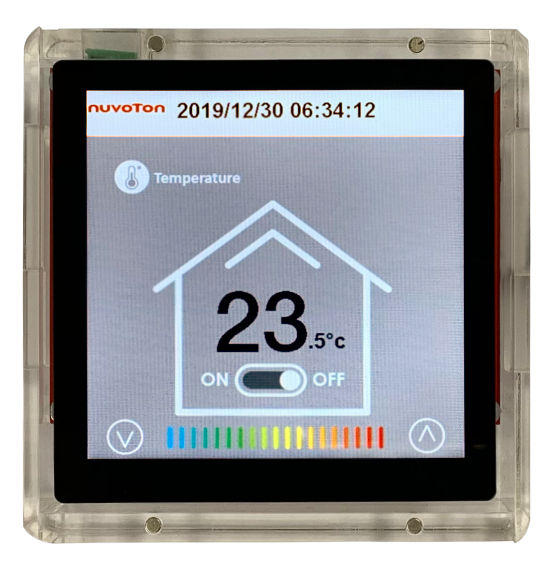

TFT温控器的工作原理以及彩色温控器盒的参考设计
TFT温控器工作原理及新唐彩色温控器盒参考设计 温控器,是指根据工作环境的温度变化,在开关内部发生物理形变,从而产生某些特殊效应,产生导通或者断开动作的一系列自动控制元件,也叫温控开关、温度保护
2020-10-13 17:14:48

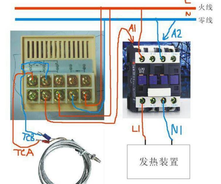

温控器接线及原理
温控器的中和相分别接到漏保开关的零火线,热电偶接到温控器的1和2端子,高和总接到固态继电器的输入端A1和A2,固态继电器的输出端L1接开关的火线,T1接加热管的一端,加热管另一端接回开关的零线即可。
2023-03-21 15:25:34
