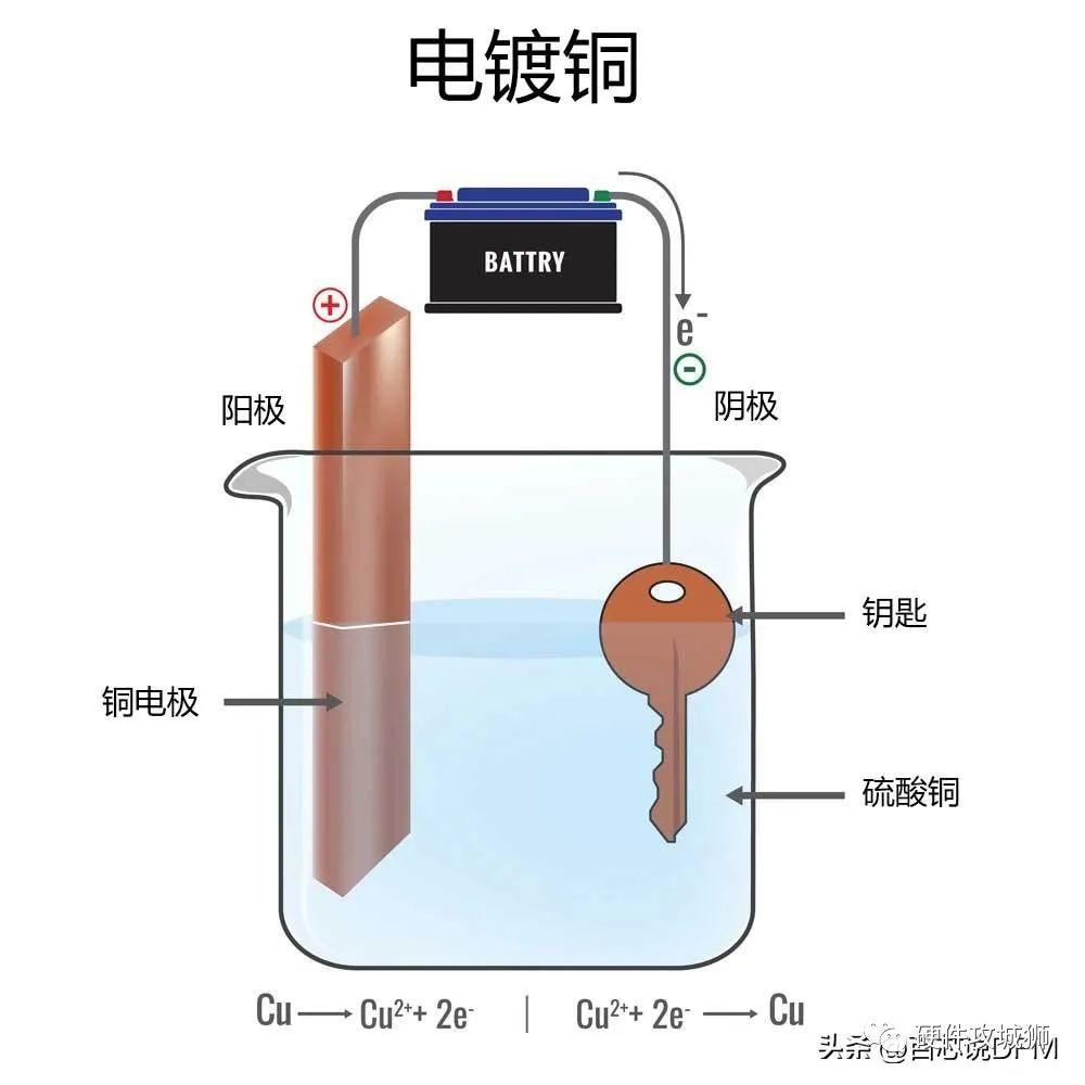

  1. 电解过程:
    • 将需要被镀的物体(称为基材阴极)浸入含有欲镀金属离子的电解液中。
    • 在电解液中放置一块欲镀的金属板作为阳极(例如镀金就用金板,镀镍就用镍板等)。
    • 在阴极(基材)和阳极之间通入直流电
  2. 沉积过程:
    • 通电后,电解液中的金属阳离子(带正电)受到阴极(带负电)的吸引,向阴极移动。
    • 这些金属阳离子到达阴极表面时,会得到电子,发生还原反应,从离子状态还原成金属原子。
    • 金属原子逐渐在基材表面沉积、堆积,形成一层牢固附着的金属镀层。
