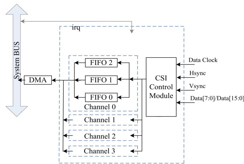

  2. STM32 DCMI (Digital Camera Interface) - STM32 的主要“CSI”接口:
    • 类型: 这是一个 并行 数字接口,而不是串行接口。
    • 功能: 设计用于接收来自外部并行输出图像传感器(通常是 CMOS 传感器,如 OV2640, OV5640 等)的图像数据流。
    • 主要信号线组成:
      • 数据线 (D[0:13]): 传输实际的像素数据。宽度可以是 8、10、12 或 14 位(具体取决于传感器和配置)。常用的有 8 位 (D0-D7) 或 10 位 (D0-D9)。
      • 像素时钟 (PIXCLK): 由传感器提供,用于同步数据传输。每个时钟周期传输一个像素数据(或部分数据,取决于数据宽度)。
      • 水平同步 (HSYNC): 指示一行像素数据的开始。
      • 垂直同步 (VSYNC): 指示一帧图像数据的开始。
      • 数据使能 (DATA_EN): (可选,取决于传感器) 指示当前数据线上的数据是否有效。在 DCMI 中,有时可以用 HSYNC/VSYNC 的特定组合替代其功能。
    • 工作原理:
      1. 传感器配置:通过 I2C 或 SPI 配置摄像头模块的参数(分辨率、格式、输出时序等)。
      2. 时序同步:传感器开始输出 PIXCLK、HSYNC、VSYNC (以及可能的 DATA_EN) 信号。
      3. 数据捕获:在每个有效的 PIXCLK 边沿(可配置上升沿或下降沿捕获),DCMI 读取并行数据线上的值。
      4. 帧同步:DCMI 根据 HSYNC 和 VSYNC 信号识别行和帧的边界。
      5. 数据传输:捕获到的图像数据可以通过以下方式传输到内存:
        • DMA (推荐方式): 最常见和高效的方式。DCMI 触发 DMA 请求,直接将像素数据流写入指定的内存缓冲区(通常是 SRAM 中的数组)。这是避免 CPU 中断开销的关键。
        • 中断: DCMI 在帧结束、行结束或同步出错时产生中断。CPU 可以通过读取数据寄存器获取像素数据,但这效率很低,只适合小图像或调试。

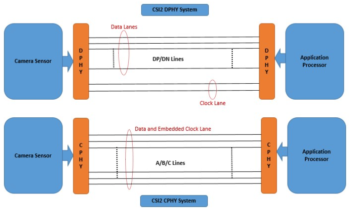

  3. STM32H7 中的 MIPI CSI-2 (真·串行 CSI):
    • 类型: 这是真正的 高速差分串行 接口标准(属于 MIPI Alliance 规范)。
    • 特点: 带宽更高、引脚数更少、抗干扰能力更强,是现代中高端手机和嵌入式设备摄像头的主流接口。
    • STM32 支持: 目前只有 STM32H7 系列的部分双核型号(如 STM32H747/757) 集成了 MIPI D-PHY 接收器和 CSI-2 控制器。
    • 信号: 使用差分数据对 (MIPI_Dn_P/MIPI_Dn_N) 和差分时钟对 (MIPI_CLK_P/MIPI_CLK_N)。数据通过数据包传输。
    • 使用: 需要连接支持 MIPI CSI-2 输出的摄像头传感器。配置和管理也比 DCMI 更复杂。
