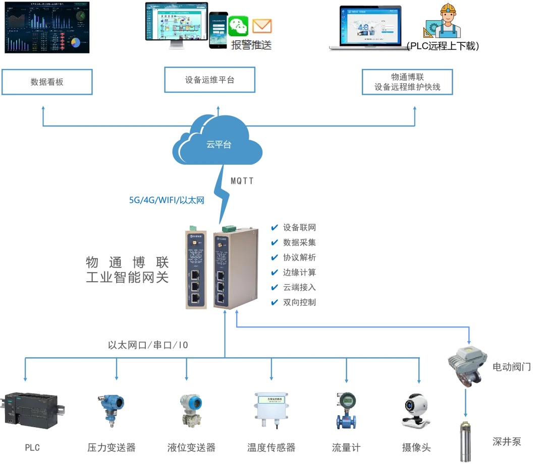

工业通信网关是什么
工业通信网关是一种专门用于工业环境的通信设备,它通常作为一个桥梁,连接不同协议或网络结构的系统,以实现数据的交换和共享。工业通信网关可以将现场设备的数据转换成适合上层管理系统接收的格式,或者相反,将

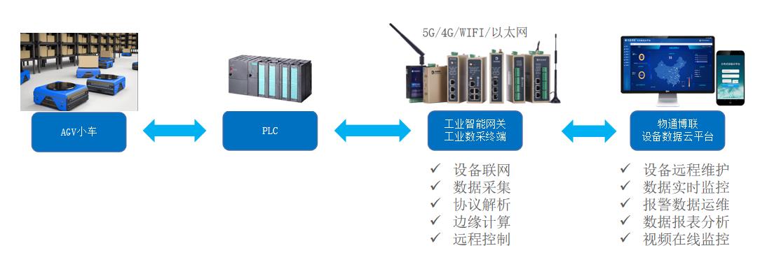

工业通信网关助力AGV小车实现智能管理
通信网关发挥着重要设备。 工业通信网关作为数据传输通信的重要设备,使得AGV小车从“单机”走向“联网”,各种数据信息可以实时共享到系统平台中,从而融入到整个智能化的生态系统,与周围的设备、系统进行着高效的交流与协作。 物

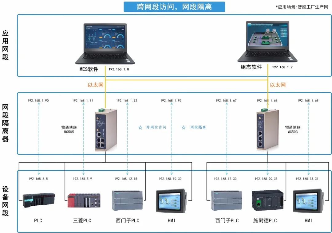

NAT工业通信网关,让同网段相同IP设备轻松联网
的问题,进而导致无法正常通信,远程监控也就无从谈起。 针对这种情况,物通博联推出NAT工业通信网关,适用于生产网络对 PLC、HMI、CNC、DCS、MES等网络通讯和数据采集,兼有跨网段隔离和IP转换的功能,解决了现场设备无法修改 IP地

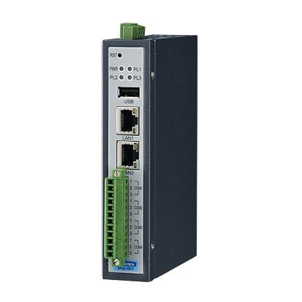

研华工控机 ECU-1251TL RISC架构工业通信网关产品说明书
研华工控机 ECU-1251TL是一款基于RISC架构的高性能工业通信网关,专为太阳能发电、电力系统和工业自动化应用而设计。这款研华工控机采用Cortex A8处理器,具备四路隔离串口和双以太网接口
