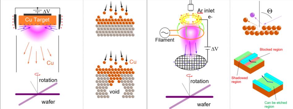

降低半导体金属线电阻的沉积和蚀刻技术
电阻率取决于其晶体结构、空隙体积、晶界和材料界面失配,这在较小的尺度上变得更加重要。传统上,(Cu)线的形成是通过使用沟槽蚀刻工艺在低k二氧化硅中蚀刻沟槽图案,然后通过镶嵌流用Cu填充沟槽来完成的。
