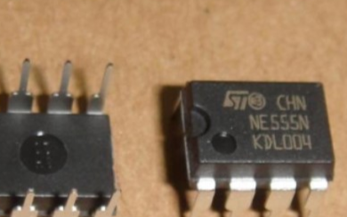

以下是 NE555 定时器芯片引脚图(Pinout)功能说明,以及核心功能表(中文版):
NE555 引脚图(8-Pin DIP 封装)
   ┌──1┘     └8┌──┐
   │   GND     VCC  │  ← 缺口朝上时
   ├2 TRIG      7 DIS├
   ├3 OUT      6 THR├
   └4 RST      5 CTRL┘
引脚排列顺序(从顶部缺口逆时针):
  1. GND (接地)
  2. TRIG (触发)
  3. OUT (输出)
  4. RST (复位)
  5. CTRL (控制电压)
  6. THR (阈值)
  7. DIS (放电)
  8. VCC (电源正极)
NE555 引脚功能表
引脚号 名称 类型 功能描述
1 GND 输入 电源接地端 (0V)
2 TRIG 输入 低电平触发端:电压 ≤ ⅓ VCC 时启动定时
3 OUT 输出 输出端:高电平(≈VCC-1.7V)或低电平(0V)
4 RST 输入 复位端:低电平时强制停止输出(需 ≥ 0.7V 保持工作)
5 CTRL 输入 控制电压端:接电容可抗干扰;接电压可改变阈值(默认 ⅔ VCC)
6 THR 输入 阈值端:电压 ≥ ⅔ VCC 时终止定时
7 DIS 输出 放电端:输出低电平时内部三极管导通(接地放电)
8 VCC 输入 电源正极(4.5V~15V)

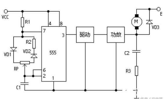

NE555构成的直流电机PWM调速器电路
如果电机的工作电流小于200mA,则可以用NE555第3引脚直接驱动;如果电机需要更大的驱动电流,应增加驱动和功放级,以便匹配电机的输出功率。

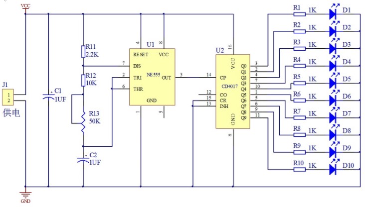

利用NE555和CD4017构成的LED灯
NE555是属于555系列的计时IC的其中的一种型号,555系列IC的接功能及运用都是相容的,只是型号不同的因其价格不同其稳定度、省电、可产生的振荡频率也不大相同;而555是一个用途很广且相当普遍的计时IC,只需少数的电阻和电容,便可产生数位电路所需的各种不同频率之脉波讯号。
