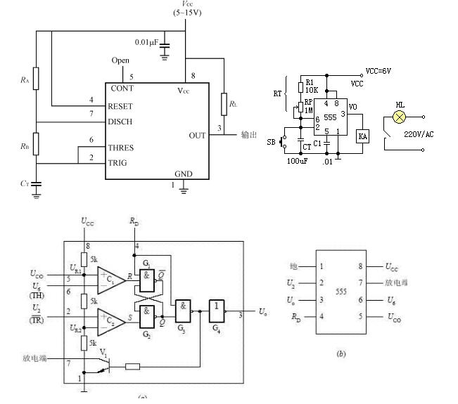

以下是使用NE555制作的经典无稳态多谐振荡器(方波脉冲发生器)电路图及说明,采用中文描述:
NE555脉冲发生器电路图
+12V (Vcc)
  │ R1    │
  │     ├─┤ 7 (DIS)
  ├─────┼─┤ 6 (THR)
  │  C1 │ │
  │     ├─┤ 2 (TRG)
  │ R2  │
  │ ├───┤ 1 (GND)
GND ┴─┴───┴─ GND
  ├─────────┤ 3 (OUT)
  │         R3 (可选负载电阻)
         GND
// 引脚说明:
// 1: GND接地
// 2: TRG(低电平触发)
// 3: OUT(输出端,接负载)
// 4: RESET(接Vcc,此处省略)
// 5: CTRL(控制电压,通常通过0.01μF电容接地)
// 6: THR(阈值)
// 7: DIS(放电端)
// 8: Vcc(电源)
核心元件参数
  1. 定时电阻
    • R1(充电电阻):1kΩ~1MΩ(调节高电平时间)
    • R2(放电电阻):1kΩ~1MΩ(调节低电平时间)
  2. 定时电容 C1:0.1μF~1000μF(电容值决定频率)
  3. 电源 Vcc:5V~15V(典型值12V)
  4. 滤波电容
    • 在Vcc与GND之间接 0.1μF旁路电容
    • 引脚5(CTRL)对GND接 0.01μF电容(抗干扰)
脉冲频率与占空比公式
  1. 输出频率(f)
    [ f = \frac{1.44}{(R1 + 2R2) \times C1} ]
  2. 占空比(D)
    [ D = \frac{R1 + R2}{R1 + 2R2} \times 100\% ]
    提示:若需50%占空比,可令 ( R1 \ll R2 )(例如R2=10R1)。
工作原理解释
  1. 充电阶段(OUT高电平):
    • 电流通过 R1→R2C1充电,当C1电压升至 (\frac{2}{3}V_{cc}) 时,THR触发。
  2. 放电阶段(OUT低电平):
    • DIS(引脚7)导通,C1通过 R2→DIS端放电,当电压降至 (\frac{1}{3}V_{cc}) 时,TRG触发复位。
  3. 循环
    • 上述过程重复,输出连续方波。
设计注意事项
  1. 占空比优化
    • 若需低占空比(短脉冲),可并联二极管在R2两端(阳极接DIS,阴极接C1)。
  2. 频率范围
    • 典型频率:0.1Hz~500kHz(依RC值而定)。
  3. 输出能力
    • NE555输出电流达200mA,可直接驱动LED、继电器等负载。
实物搭建示例
  • 目标:生成1kHz方波(占空比≈55%)
  • 参数
    • R1 = 4.7kΩ
    • R2 = 4.7kΩ
    • C1 = 0.1μF
  • 计算
    [ f = \frac{1.44}{(4.7k + 2 \times 4.7k) \times 0.1 \times 10^{-6}} = \frac{1.44}{14.1k \times 10^{-7}} \approx 1021 \text{Hz} ]
