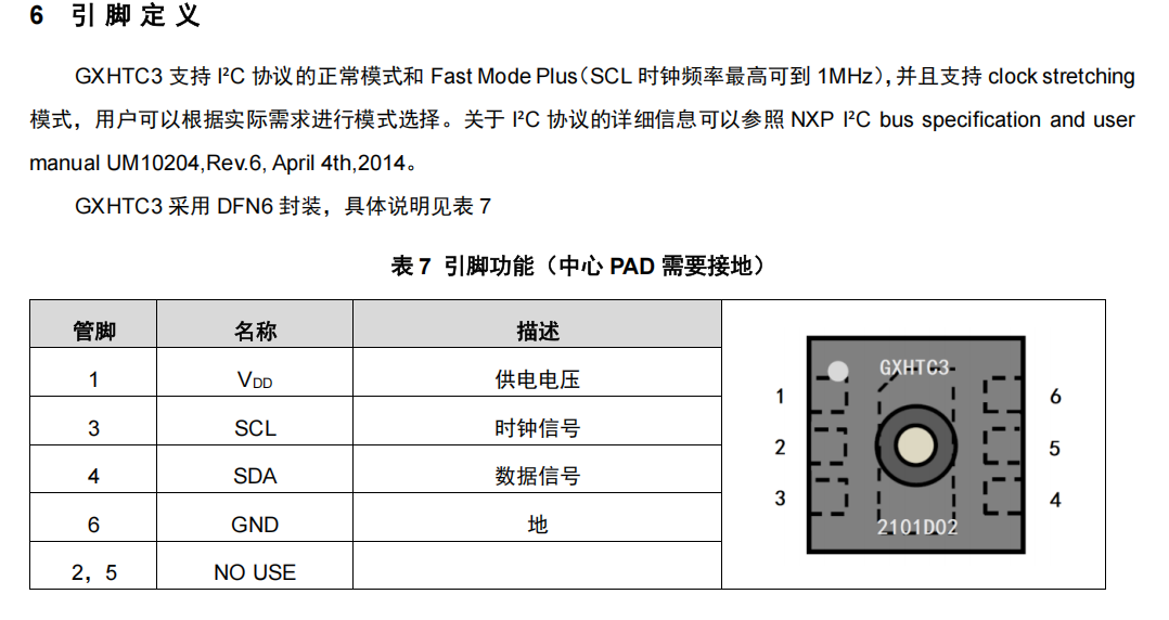

GXHTC3温湿度传感器芯片可兼容SHTC3
GXHTC3是一款为消费电子应用领域设计的温湿度传感器芯片。它在封装体积、功耗、供电电压范围和性价比方面完全满足消费电子领域需求。GXHTC3在单颗芯片上实现了完整的温湿度传感器系统,包括电容式湿敏传感单元,PN结测温单元,16位ADC,数字信号处理电路,校准数据存储单元和I²C数字通信接口电路。

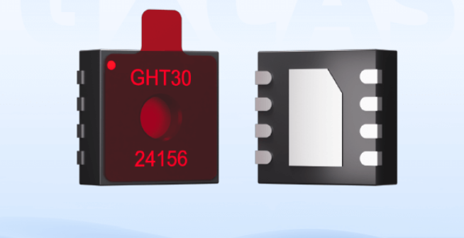

基于GXHT30数字温湿度传感器芯片的智能座舱方案
,进行了重点布局。中科银河芯推出的GXHT30芯片,正是为满足车规级严苛要求而设计的数字温湿度传感器芯片解决方案。

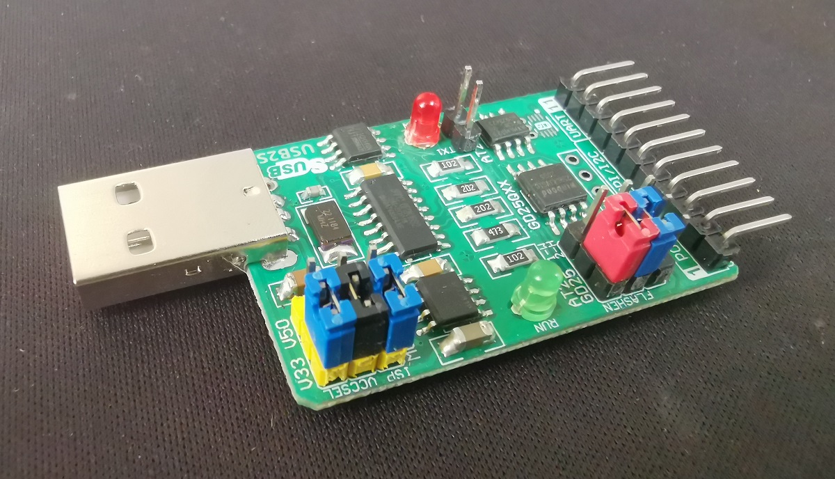

USB转IIC I2C SPI UART适配器模块可编程开发板如何开发设备测试?
板载IIC接口AT24CxxEEPROM芯片、SHT温湿度传感器芯片。IIC屏幕专用接口,连接OLED12832屏幕。板载SPI接口GD25Qxx芯片,可用于SPI接口测试或者存储用户数据。板载
