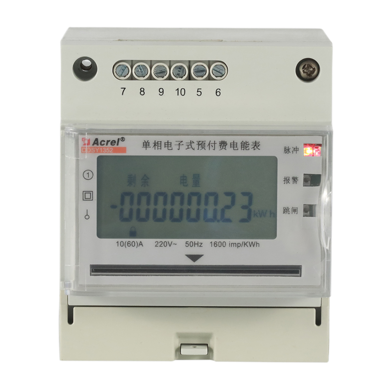

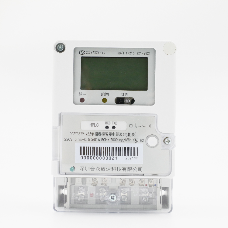

5. 关键参数(通常在铭牌上)
  • 电压规格:如 220V。
  • 电流规格:这是选择电表的重要依据,表示电表能承受的正常工作电流范围。
    • 标定电流(Ib):也称为基本电流或额定电流,如 5A、10A、15A、20A、40A、60A 等。这是计量最准确的工作电流。
    • 最大电流(Imax):电表能长期安全运行的最大电流,通常是标定电流的倍数(如 5(60)A 表示标定电流5A,最大电流60A)。
  • 准确度等级:表示电表的计量精度,常见的有 1级2级(数字越小精度越高)。居民用电表多为 2级
  • 电能表常数:如 XXXX imp/kWh(电子式)。表示每消耗1度电,脉冲灯闪烁的次数(imp = 脉冲)。例如 1600 imp/kWh 表示每用1度电,红灯闪烁1600次。
  • 型号:包含制造商信息和电表类型。
  • 资产编号/条形码:供电公司管理用的唯一标识。

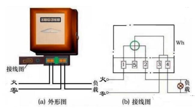

单相电表接线接反会转吗 单相电表接线的原理
单相电表接线接反会转吗? 单相电表接线的原理 单相电表接线接反会不会转的问题需要从单相电表的工作原理开始讲解。在介绍单相电表接线的原理前,我们先来了解一下什么是单相电表单相电表是一种用来测量

单相电表接线图 精选资料推荐
一般家用电表安装的都是单相电表,其具有能耗低、可靠性高等特点。而单相电表的接线,也是我们常会遇到的,接下来湖南云集就为大家讲解一下单相电表接线图及接线方法。单相电表的接线方式主要是分为直接接入法以及
