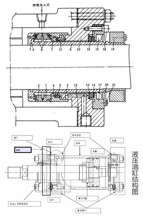

机械密封件与液压密封件的区别在哪里
件的结构示意对比图,如下: 其次,我们从以下几点来具体讲讲: 一,定义上:机械密封件属于精密,结构较为复杂的机械基础元件之一,是各种泵类,反应合成,透平压缩机,潜水电机等设备的关键部件。其密封件能和使用寿命取决于许

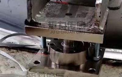

矩力传感JUL-FPD在反应称重系统中的应用
矩力传感JUL-FPD在反应称重系统中的应用,实时反馈反应重量变化情况,实现自动控制...
