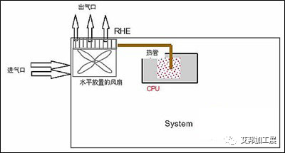

电脑CPU散热模块组成原理
笔记本电脑散热风扇是起着强制对流的作用,其目的就是将电脑主机运行时产生的热量,通过空气流动的方式,散发的机器的主机之外,属于主动散热方式。

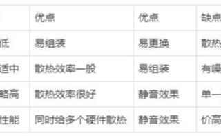

电脑CPU散热风扇和水冷散热的区别,它们的优缺点分析
电脑的CPU散热风扇,顾名思义就是为了给CPU工作时散热,防止温度过高引起的CPU无法正常工作而设计的硬件。
2020-04-20 20:52:56
