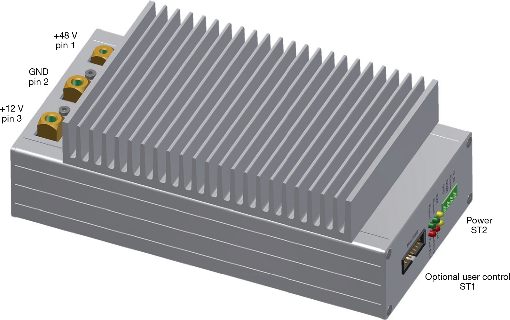

参考设计# 解锁电力新可能! 1KW-DCDC-48V to12V转换器
在汽车电子与工业供电领域不断追求高效、智能的当下,Vishay 全新推出的 1kW、48V 12V DC/DC 转换器,以卓越性能和创新设计,为您带来前所未有的电力转换体验。这款转换器专为双板

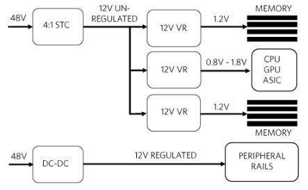

简化数据中心的48V12V电源转换
数据中心消耗的大量电力推动了从12V48V服务器机架架构的过渡。该设计解决方案回顾了高效为48V服务器机架中的各种电子负载供电所需的不同拓扑。然后,本文重点介绍PCIE和HDD等外设,需要稳压良好
