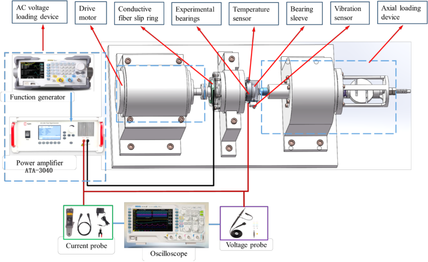

功率放大器在电负荷作用下滚动轴承电蚀损伤的实验中的应用
实验名称: 交流电场与运行工况耦合作用下滚动轴承电蚀损伤机理及导电润滑脂抑制效用的实验研究与分析 实验目的: 探究交流电场下电压、频率、转速及载荷对轴承电蚀损伤的影响与演化机制;基于实验结果,研究
