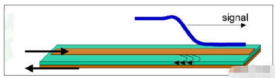

特性阻抗是信号在传输线上传播时,沿线电压波与电流波之比。它描述的是电磁波在传输线中传播时所遇到的特性阻力,不是简单的直流电阻,而是由传输线的分布参数(单位长度的电感L和电容C)决定的固有属性。
核心特性:
  1. 固有属性:由传输线的物理结构(导线宽度、厚度、介电材料、介质厚度、导体间距等)决定,与传输线长度无关。
  2. 动态比值:指行波(前进或反射的波)电压与行波电流的瞬时比值。
  3. 匹配关键:在高速数字电路和高频(射频、微波)电路中,为了避免信号反射并保证最大功率传输,信号源的输出阻抗、传输线的特性阻抗和负载阻抗需要相互匹配(通常为50Ω或75Ω)。
  4. 频率相关:在理想情况下,特性阻抗与频率无关。但在实际应用中,由于介电常数的频率特性、导体损耗等因素,在高频时可能会有微弱变化。

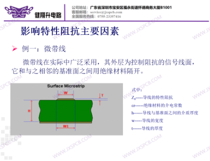

  2. 微带线(PCB中最常见): 微带线(表层导线+参考平面)的特性阻抗计算相对复杂,有较精确的经验公式。一个广泛使用的公式是(由Hammerstad和Jensen提出):
    Z₀ ≈ (87 / √(εᵣ + 1.41)) * ln(5.98H / (0.8W + T))
    或一个更常用的近似公式:
    Z₀ ≈ (60 / √ε_eff) * ln(4H / (0.67W(0.8 + T/W)))
    其中:
    • W: 导线的宽度。
    • H: 导线到下方参考平面(地平面)的介质厚度。
    • T: 导线的厚度。
    • εᵣ: 介质基板的标称相对介电常数。

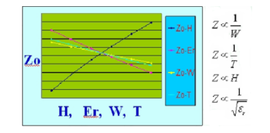

  3. 参数敏感性:特性阻抗对走线宽度(W)和介质厚度(H)最为敏感,对介电常数(εᵣ)和铜厚(T)的敏感性次之。
  4. 层叠结构:精确的PCB制造层叠结构信息(芯板/PP片的厚度和εᵣ)是计算阻抗的基础。

影响PCB特性阻抗的因素有哪些?
  影响PCB特性阻抗的因素:介质厚度H、铜的厚度T、走线的宽度W、走线的间距、叠层选取的材质的介电常数Er、阻焊的厚度。  一般来说,介质厚度、线距越大阻抗值越大;介电常数、铜厚、线宽、阻焊厚度

影响PCB特性阻抗的因素分析
一般来说,介质厚度、线距越大阻抗值越大;介电常数、铜厚、线宽、阻焊厚度越大阻抗值越小。这些因素与特性阻抗的关系如图1-20所示。
