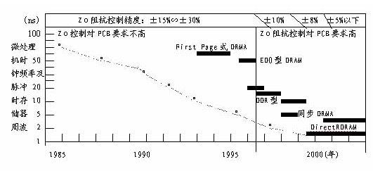

PCB特性阻抗控制精度分析
搭载RIA的计算机产品,而且很多的电子产品也需要基板上的电路能很好地与之匹配,一些客户相应使用的 PCB 板件的特性阻抗控制精度不在局限于原来的±15%或士10%,有的阻抗控制精度要求提高到±8%甚至

PCB特性阻抗控制精度化的设计
。不仅搭载RIMM的计算机产品,而且很多的电子产品也需要基板上的电路能很好地与之匹配,一些客户相应使用的PCB板件的特性阻抗控制精度不在局限于原来的±15%或±10%,有的阻抗控制精度要求提高到±8%甚至±5%,这对PCB制造厂来说确实是很大的挑战。
