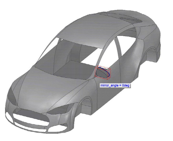

介绍一种使用HFSS进行车载天线布局仿真及评估天线性能的方法
ANSYS HFSS的FEM算法求解电小尺寸问题的能力在业界已被广泛认可。
