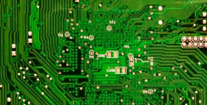

PCB上的防爆孔(也称为排气孔或导通孔) 主要作用是 在高温焊接过程中释放层压板内部的气体或蒸汽,防止PCB分层、起泡或铜箔爆裂。其具体功能和应用场景如下:
核心作用:
  1. 释放内部压力
    PCB层压板在高温焊接(如回流焊、波峰焊)时,内部残留的湿气或挥发性物质会迅速膨胀。防爆孔作为气体逃逸通道,避免高压气体撑开铜箔与基材的粘结层,导致 铜箔鼓起(爆板)内部分层
  2. 减少加工缺陷
    若气体无法及时排出,会在PCB内部形成气泡或空洞,引发以下问题:
    • 焊盘/孔壁铜箔撕裂(尤其在盲埋孔区域)
    • 层间分离,影响电气绝缘性
    • 表面出现凸起、白斑等外观瑕疵
  3. 提升可靠性
    防止因热应力导致的微裂纹扩散,避免长期使用中因分层引发断路、短路等失效风险。
设计要点:
  • 位置:通常设置于 盲孔/埋孔底部大铜箔区域中心(如电源层),因为封闭结构更容易积累气体。
  • 孔径:一般为 0.1–0.3mm 的微孔,通过激光钻孔实现,避免影响布线密度。
  • 结构:贯通多层板的局部区域,连接封闭气腔与外部/相邻通孔,形成排气路径。
典型应用场景:
  1. HDI板(高密度互连):盲埋孔结构多,层间密闭性强,必须增设防爆孔。
  2. 厚铜电源板:大铜面下方易残留气体,需在铜箔中央开防爆孔阵列。
  3. 高频材料:PTFE等吸湿性强的基材,加工前需烘烤除湿并增加防爆孔。
与普通通孔的区别:
特性 防爆孔 普通通孔
功能 排气防爆 电气连接/散热
位置 盲孔底部或层压区域 贯穿整板或特定层
孔径 微小(0.1mm级) 常规(0.2mm以上)
金属化 可不镀铜(仅作排气) 必须镀铜导通
总结:
防爆孔是PCB工艺中的一种 预防性设计,通过物理疏导气体压力,解决高温焊接时的层间分离风险,尤其对高可靠性要求的 多层板、HDI板 至关重要。其本质是提升良率与产品寿命的「安全阀」。
