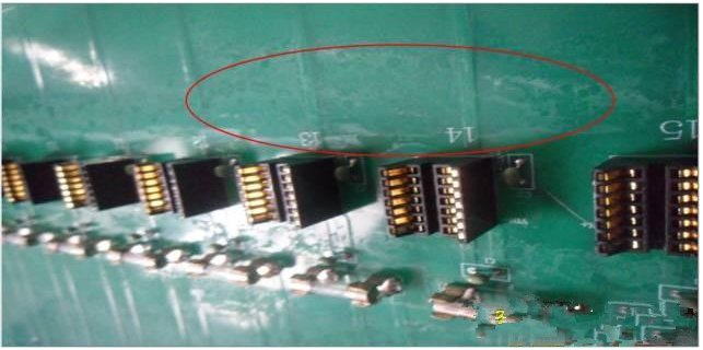

? 二、 刮伤发生后的评估与处理
  1. 评估损伤程度:
    • 目视检查: 仔细检查刮伤位置、深度、长度。
    • 放大镜检查: 使用放大镜或显微镜判断:
      • 是否仅伤及阻焊层表面?
      • 是否伤到底层铜箔线路?
      • 是否导致铜箔翘起、断裂或接近断裂?
      • 是否伤及焊盘或元器件?
    • 电气测试: 对于疑似损伤线路的连接性(短路或断路)进行必要的电气测试(如飞针测试、AOI复查特定区域)。
  2. 处理方法:
    • 轻微刮伤(仅伤及阻焊层表面):
      • 通常不影响电气性能,可以清洗干净后接受(视客户外观标准而定)。
      • 如果影响外观或客户有要求,可使用专用阻焊油墨(绿油)进行局部修补,然后固化。
    • 中度刮伤(伤及铜箔但未断裂):
      • 必须仔细检查确认铜箔未断裂且未造成与邻近线路短路。
      • 清洗干净后,建议涂覆一层阻焊油墨(绿油)、保形涂层或专用绝缘漆进行覆盖保护,防止氧化或未来损伤扩大。
    • 严重刮伤(导致铜箔断裂、线路翘起或明显短路风险):
      • 修复: 对于断裂的线路,需进行飞线或补线维修(用细导线焊接连接断点),修复后必须严格测试功能。修复区域需做好绝缘保护(涂绿油或点胶)。
      • 报废: 如果刮伤导致关键线路(如电源、地线、高速信号线)严重损伤、多层板内层损坏、或修复成本过高/风险过大,则只能判定报废。
