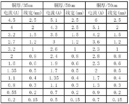

  • 结论: 这个示例的参数非常不合理(导线太细太长,电流相对过大),导致计算出的电阻和发热功率巨大无比,温升灾难性。这清晰地说明了为什么需要足够宽的导线来承载电流。实际设计中,对于2A电流,1oz铜箔上的导线宽度通常需要数毫米(具体查IPC标准或在线载流计算器)?。
关键点:理解 P = I²R 是发热之源,而控制 IR(特别是导线宽度、长度、铜厚)是降低发热的核心手段。热阻估算复杂且关键,设计时需保守并参考行业标准或进行仿真/测试。 希望这些公式能帮你更科学地评估PCB导线的发热情况!??
