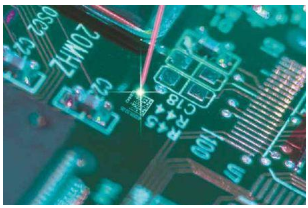

好的,PCB 上的“磨痕测试”通常指的是评估印刷电路板表面印刷层(如字符、标记、阻焊层)耐磨性或耐刮擦性的测试。
这个测试非常重要,因为它确保了 PCB 在制造、组装、运输和使用过程中表面的标识(如元件位号、版本号、条形码、品牌 Logo)或阻焊层不会被轻易磨损、刮掉或变得模糊不清,从而影响后续的组装、返修、追踪和质量控制。
以下是关于 PCB 磨痕测试的关键信息:
  1. 目的:
    • 评估丝网印刷油墨(字符/标记)或阻焊油墨在 PCB 表面的附着力。
    • 确保标识在正常操作、搬运、清洁、测试针接触等过程中不易被磨损或擦除。
    • 满足客户规格或行业标准(如 IPC 规范)的要求。
  2. 常用测试方法:
    • 橡皮擦测试:
      • 工具: 标准的绘图橡皮擦(通常指定类型和硬度,如 Staedtler Mars Plastic 橡皮擦)。
      • 方法: 将橡皮擦固定在专用夹具或手动施加稳定压力(通常规定力度,如 1kgf),在待测印刷区域(字符/标记)上来回摩擦一定的次数(如 10次、20次、50次)。
      • 判定: 摩擦后目视检查字符清晰度。通常要求字符清晰可辨,无大面积脱落或模糊(具体接受标准依客户要求或 IPC 标准,如 IPC-6012 有相关描述)。
    • 胶带测试:
      • 工具: 标准胶带(如 3M 600 或 610 胶带)。
      • 方法: 将胶带牢固地粘贴在经过一定处理的样品表面(有时会先做橡皮擦摩擦),然后以垂直于 PCB 表面的角度快速撕下胶带。
      • 判定: 检查胶带和被测试区域。油墨/阻焊不应被胶带粘起或脱落。如果表面有轻微损伤(如光泽变化)但字符仍清晰,可能可接受;如果有明显油墨被粘走导致字符缺失或模糊,则不合格。
    • 耐溶剂/清洗剂摩擦测试:
      • 工具: 蘸有特定溶剂(如 IPA 异丙醇)的无尘布或棉签。
      • 方法: 用溶剂湿润的布/棉签在待测区域施加一定压力来回擦拭一定次数。
      • 判定: 擦拭后检查字符清晰度及是否有溶解、晕染、脱落等现象。要求字符清晰无溶解。
    • 铅笔硬度测试:
      • 注意:严格来说,铅笔硬度测试主要评估表面涂层(如阻焊层、表面处理层)的耐划伤性,而非字符油墨的耐磨性,但有时也会关联提及。
      • 工具: 一组硬度递增的绘图铅笔(从软到硬:6B, 5B, ..., HB, F, H, 2H, ..., 9H)。
      • 方法: 将铅笔削尖并固定在专用硬度测试仪上,以特定角度(通常是45°)和恒定压力(如 7.5N 或 1kgf)在涂层表面划动一定距离。
      • 判定: 找出能够划伤涂层(留下永久性可见划痕)的铅笔硬度级别。级别越高(如 6H),表示涂层硬度越高,耐刮擦性越好。这是评估阻焊层耐磨性的常用方法。
  3. 测试对象:
    • 主要针对丝网印刷的字符、标记、条形码、Logo等。
    • 有时也用于评估阻焊层表面的耐刮擦性(常用铅笔硬度法)。
  4. 标准依据:
    • IPC 标准: 这是 PCB 行业最广泛采用的标准。虽然没有一个完全独立的“磨痕测试”标准号,但相关要求在以下标准中体现:
      • IPC-A-600: PCB 的可接受性标准。在“标记”部分会提及字符耐久性的要求,并可能引用测试方法。
      • IPC-6012: 刚性 PCB 的资格与性能规范。其中包含对标记耐久性的要求。
      • 测试方法细节通常在客户规格书或内部质量控制文件中更具体地规定(例如引用橡皮擦类型、擦拭次数、力度)。
    • 客户特定规范: 很多大型电子制造商有自己的详细测试要求和接受标准。
  5. 关键考量因素:
    • 油墨质量: 油墨本身的耐磨性能和与 PCB 基材的附着力是决定性因素。
    • 固化工艺: 油墨是否充分固化(UV 固化或热固化),固化不足会显著降低耐磨性。
    • PCB 表面处理: 不同的表面处理(如 HASL, ENIG, OSP, ImSn)对油墨的附着力有影响。
    • 基材表面清洁度: 印刷前 PCB 表面必须清洁干燥,无油污、氧化物或灰尘,否则影响附着力。
    • 测试方法和参数: 必须明确并严格按照规定的方法(橡皮擦类型、力度、次数、溶剂类型等)进行测试,结果才具有可比性。
总结:
PCB 磨痕测试是指利用橡皮擦、胶带、溶剂擦拭等方法,模拟实际使用中可能发生的摩擦和刮擦,来检验 PCB 表面印刷的字符、标记或阻焊层的附着力和耐久性。它是确保 PCB 产品质量可靠、信息可追溯的重要质量控制环节,测试方法和标准通常遵循 IPC 规范或客户具体要求。选择哪种方法取决于测试的具体目的(测字符还是阻焊层硬度)。
