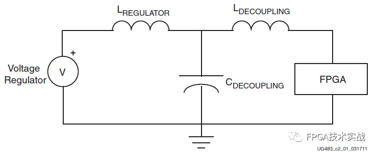

FPGA PCB设计中7系列配电系统介绍
引言:我们继续介绍FPGA PCB设计相关知识,本章介绍7系列FPGA的配电系统(PDS),包括电容器的选择、放置和PCB几何结构,并为每个7系列FPGA提供了一种简单的方法。另外,还介绍了
2021-03-12 14:42:45

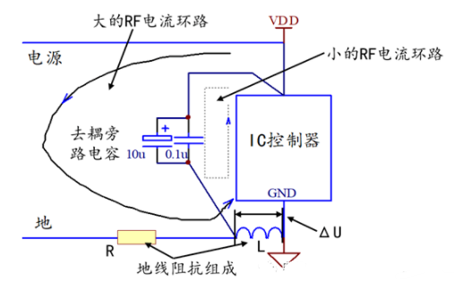

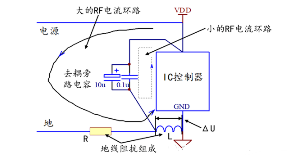

分享PCB中的电容设计
在数字电路及IC控制器电路中,必须要进行电源。当元件开关消耗直流能量时,没有电容的电源分配网络中将发生一个瞬时尖峰。这是因为电源供电网络中存在着一定的电感,而去电容能提供一个局部的没有电感的或者说很小电感的电源。
2024-01-10 15:31:13

浅谈PCB中的电容设计
能量从高频器件的电源端泄放到电源分配网络。电容也为器件和元件提供一个局部的直流源,这对减小电流在板上传播浪涌尖峰很有作用。 在数字电路及IC控制器电路中,必须要进行电源。当元件开关消耗直流能量时,没有
2021-01-07 14:30:28
