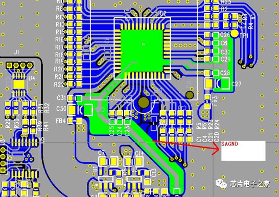

实际技巧总结表
场景 核心技巧 关键参数 工具辅助
高速差分线 等长+阻抗控制+对称走线 长度误差<10mil, 阻抗±10% SI9000阻抗计算器
大电流电源 铺铜+多孔并联 温升<20°C, 压降<3% Saturn PCB电流计算器
高频时钟 3W原则+地屏蔽 间距≥3倍线宽 HFSS场仿真
模拟数字混合 分区隔离+垂直交叉 分割间距≥50mil 地平面分割工具
高密度BGA 错位打孔+微孔 过孔直径≥8mil(机械钻) CAD自动扇出功能
