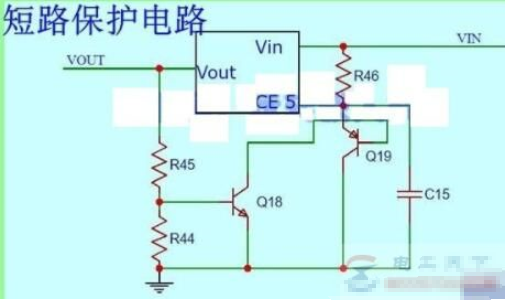

LM2596输出短路保护电路图
LM2596是一款可控的电源降压芯片,该芯片有一个使能端,即第五引脚。当第五引脚为低电平时芯片工作有电压输出,若第五脚是高电平,则芯片停止工作。将第五引脚和输出短路保护电路接在一起,即可起到短路时保护芯片的作用。
