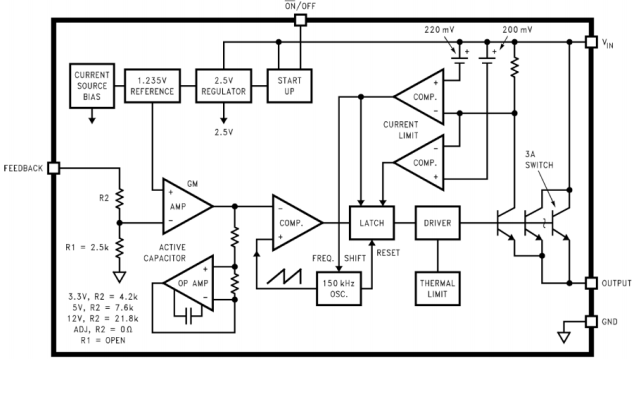

一、LM2596简介
LM2596是一款单片集成电路,专为降压开关稳压器(降压转换器)的便捷设计而打造。它能够驱动3.0A的负载,具备出色的线性和负载调节能力。该器件有可调输出版本,并且内部进行了补偿,减少了外部组件的数量,大大简化了电源设计。
与常见的三端线性稳压器相比,LM2596作为开关模式电源,效率显著提高,尤其是在较高输入电压的情况下。其工作开关频率为150kHz,这使得所需的滤波组件尺寸比低频开关稳压器更小。它提供标准的5引脚TO - 220封装(有多种引脚弯曲选项)和D²PAK表面贴装封装。

二、引脚功能描述
引脚 符号 描述
1 Vin 正输入电源引脚,需连接合适的输入旁路电容以减少电压瞬变。
2 Output 内部开关的发射极,输出开关的饱和电压典型值为1.5V。为减少对敏感电路的耦合,连接该引脚的PCB面积应尽量小。
3 GND 电路接地引脚,在PCB布局时需注意接地设计。
4 Feedback 误差放大器的直接输入引脚,通过外部连接电阻网络R2、R1来编程输出电压。
5 ON/OFF 允许使用逻辑电平信号关闭开关稳压器电路,将总输入电源电流降至约80μA。阈值电压典型值为1.6V,高于此值(最高至+Vin)时稳压器关闭,低于1.6V或引脚悬空时稳压器开启。

可调输出版本(LM2596)设计步骤
  1. 编程输出电压:根据公式(V{out}=V{ref}(1.0+frac{R2}{R1}))(其中(V_{ref}=1.23V))选择合适的编程电阻R1和R2的值。例如,若要输出5.0V电压,可选择R2 = 3.0kΩ的金属膜电阻。
  2. 输入电容选择((C_{in})):为保证转换器稳定运行,需在输入引脚和接地引脚之间使用低ESR(等效串联电阻)的铝电解或固体钽旁路电容,并尽量靠近IC且使用短引线。如可选择100μF、50V的铝电解电容
  3. 续流二极管选择(D1):二极管的最大峰值电流应超过稳压器的最大负载电流,为保证设计的稳健性,二极管的电流额定值应等于LM2596的最大电流限制,耐压应至少为最大输入电压的1.25倍。可选择30V的1N5824肖特基二极管。
  4. 电感选择(L1)
    • 计算电感的伏 - 微秒(V x μs)常数:(E times T=(V{IN}-V{OUT}-V{SAT}) times frac{V{OUT}+V{D}}{V{IN}-V{SAT}+V{D}} times frac{1000}{150kHz})。
    • 根据计算结果在电感值选择指南中确定电感区域,再结合最大负载电流选择合适的电感。例如,当(I_{Load(max)} = 3.0A)时,可选择L40区域的电感。
  5. 输出电容选择:为获得低输出纹波电压和良好的稳定性,推荐使用低ESR的输出电容。根据输入电压和负载电流,可参考推荐值选择合适的电容。一般来说,220μF - 1500μF的低ESR电解电容能提供较好的效果。
  6. 前馈电容(CFF):该电容为反馈环路添加超前补偿,增加相位裕度以提高环路稳定性。具体选择可参考设计流程部分的相关表格。
