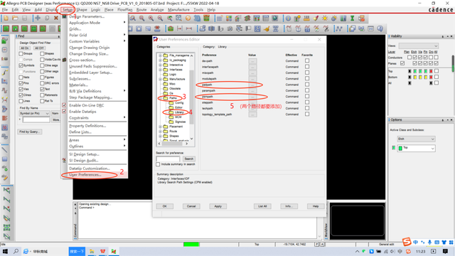

Cadence allegro添加PCB封装库的详细步骤
首先打开需要的PCB文件,点击setup→user preferences,在弹出的对话框中选择paths→library→padpath/psmpath(这两个路径都要添加上,否则从原理图导PCB的时候可能会报错)。
2023-03-27 17:21:14
