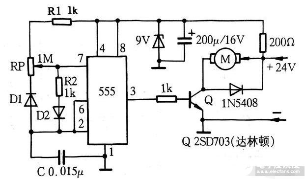

基于555定时器实现的直流电机PWM调速器设计方案
在本文中我们将探讨如何使用555定时器做一个直流电机的PWM调速器。主要涉及的内容有555定时器中PWM信号发生器电路是如何工作的?如何使用它来控制直流电机的速度和如何制作一个性化的PCB电路板。
2022-04-03 17:24:00
