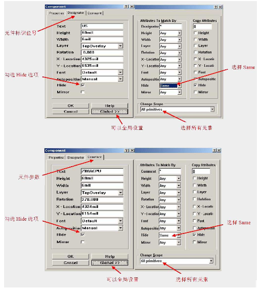

如何在PCB设计中去除电路的字符丝印
在某些PCB设计中,字符丝印不需要印到电路。针对这种设计需求,可以通过以下两种方案来解决:
2019-10-31 16:02:26
怎么在PCB设计中去除电路的字符丝印
在某些pcb设计中,字符丝印不需要印到电路。针对这种设计需求,可以通过以下两种方案来解决:1、提供给厂gerber文件生产,但不提供两个丝印文件(后缀为GTO和GBO文件)。
2023-12-29 16:26:57
