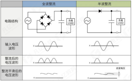

,直流电源被广泛应用。在本文中,我们将简要介绍几种ACDC电源方案。 1. 整流电路方案 一个简单的ACDC电源方案是通过整流电路实现的。整流器电路可以将交流电转换为直流电。在整流电路中,二极管可以将正半周的信号转化为正向电流,负半

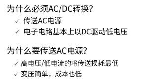

AC/DC的基础
在此将说明AC(交流)电压转换成DC(直流)电压的基本方法,变压器方式和开关方式。此外,也将进行AC/DC变压器方式和开关方式的比较探讨总述。首先,“为何必须AC/DC转换?”让我们先回到原点。

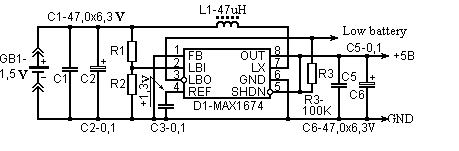

DC-DC 1.5v5v升压电路原理讲解
  DCDC一1.55ⅴ升压电路如图①所示。

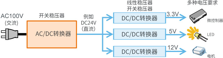

什么是AC/DC转换器
。 然而大家大部分使用的电器是在5V或3.3V的DC电压下工作的。 也就是说,如果不把AC电压转换成DC电压,电器就不能工作。 其中也有电机、灯泡等可以用交流电压驱动的产品,但电机与微控制器的控制电路连在一起,灯泡也变成节能LED,因此有必要进行ACDC转换。 为什么传输的是AC电压

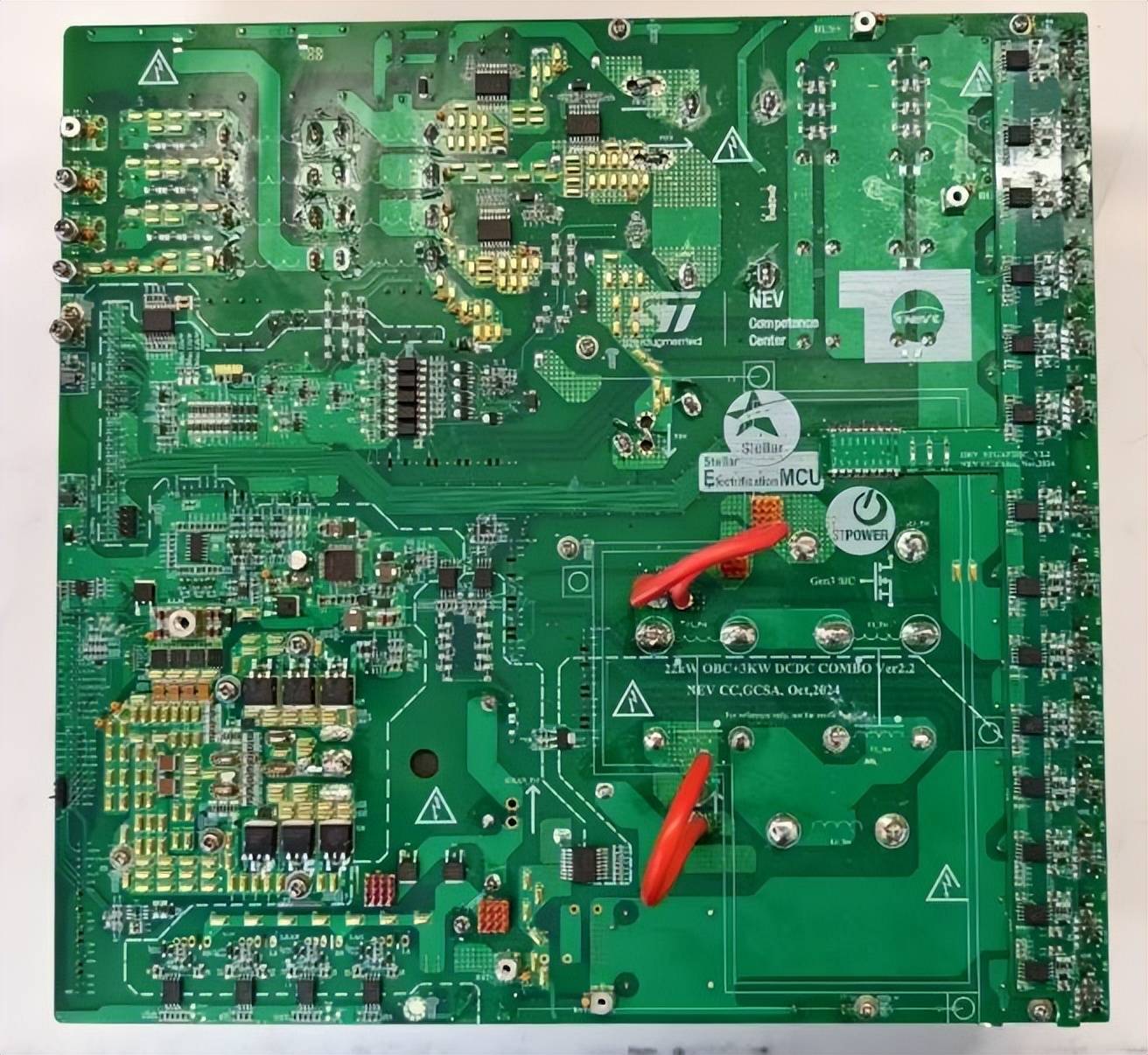

大联大友尚集团推出基于ST产品的11KW AC/DC高压电源和3KW DC/DC高压低压系统方案
高压电源和3KW DC/DC高压低压系统方案。 图示1-大联大友尚基于ST产品的11KW AC/DC高压电源和3KW DC/DC高压低压系统方案的展示板图 在AI浪潮席卷全球的当下,AI SoC
