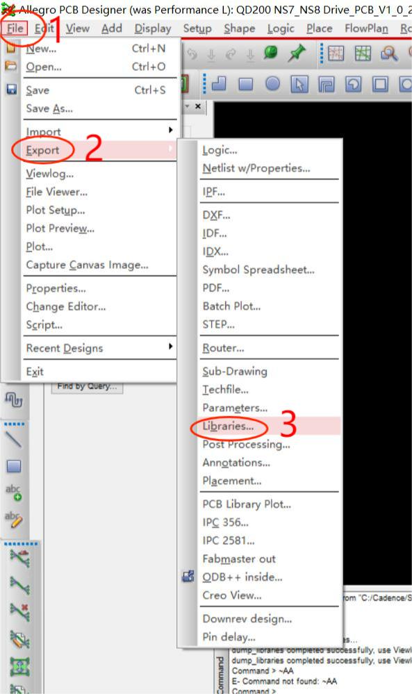

Cadence allegro导出PCB封装库的详细步骤
首先打开需要的PCB文件,点击file→export→libraries。
