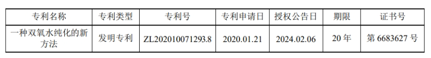

蓝晓科技新专利荣获国家知识产权局颁发 
该项专利摘要中详述,新型的双氧水纯化方法采用多通转换阀连续吸附系统及优质双氧水纯化树脂相结合,极大地提高了己内酰胺产业中双氧水制造的纯净度及经济性。

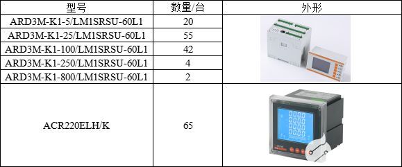

ARD3M系列电动机保护器概述、技术参数及功能特点
摘要:介绍安科瑞ARD3M智能电动机保护器在河南心连心化学工业集团年产40万吨双氧水项目的应用。用于新建40万吨双氧水项目厂区内电动机回路的参数测量、故障保护、起停控制以及后台通讯,为该车间的安全、稳定生产保驾护航
2022-04-22 08:43:36
ARD3M智能电动机保护器的应用案例
2022-02-11 14:50:42
ARD3M智能电动机保护器概述及功能特点
2022-05-07 09:27:35
智能电动机保护器在河南心连心化学工业集团中的应用
2022-01-25 12:42:37
电动机保护器在化学工业集团中的应用

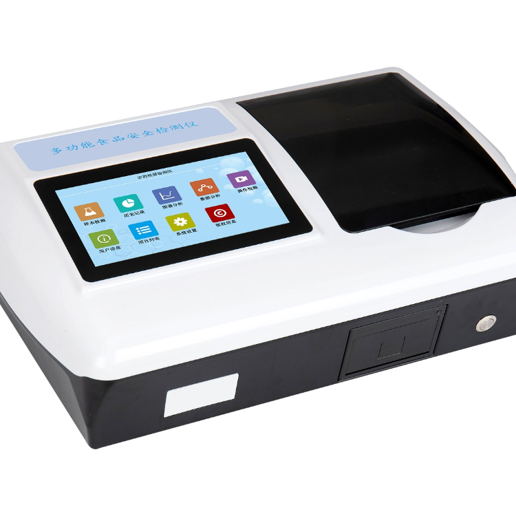

食品添加剂检测设备的产品性能
食品添加剂检测设备【恒美 HM-GS08】可现场快速检测各类食品中的甲醛、吊白块、二氧化硫、亚硝酸盐、双氧水、硼砂、农药残留、乳及乳制品中蛋白质的含量,仪器预留其他项目检测程序和端口,根据日后需求可方便的自主增加检测项目。
