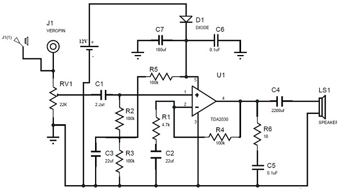

使用TDA2030轻松构建低音炮放大器电路的方法
如果您的音乐系统中的低音炮不能产生足够的低音,那么您可以使用这个简单的 DIY 电路来增强低音。在这个项目中,我们将使用IC TDA2030设计一个低音炮放大器电路,只需很少的廉价组件。该TDA2030放大器可产生14瓦输出,通过使用另一个TDA2030可以增加到30瓦。

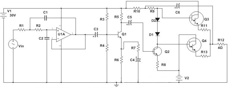

100W低音炮功放电路图 低音炮放大器电路设计
低音炮是一种提供低频音频信号的扬声器。 Ken Kreisler 于 1970 年发明了第一台低音炮放大器。其主要目的是增强音频信号的低音质量。我们创建了一款低音炮放大器,可产生 20 至 200 Hz 之间的低频音频信号,并具有 100W 输出功率来驱动 4 欧姆负载。

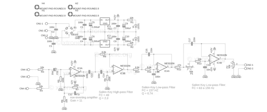

低音炮前置放大器原理图分享
带有低音前置放大器电路滤波器的低音炮前置放大器是激活有源低音炮扬声器的理想选择,仍然需要功率放大器。它具有音量和截止频率调节功能。如果您愿意,可以将滤波器组件更改为所需的频率。它配置为在49Hz到156Hz之间调整。
